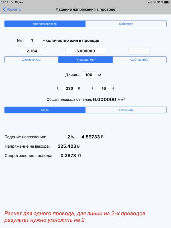

у меня получается тянуть 100 метров провод.  я думаю какое сечение брать  3 на 4 или уже 3 на 6

Sharlegail,
Я провел 3х4мм2, 32А зарядки обеспечивает!
https://i.postimg.cc/L5J9T5Jc/4-B19-F497-97-FA-4414-9-E99-1334-DE21-FF25.png https://i.postimg.cc/tRcCg3fp/D2-F04-C96-8778-4581-ADE0-3719-ADFBD639.png
