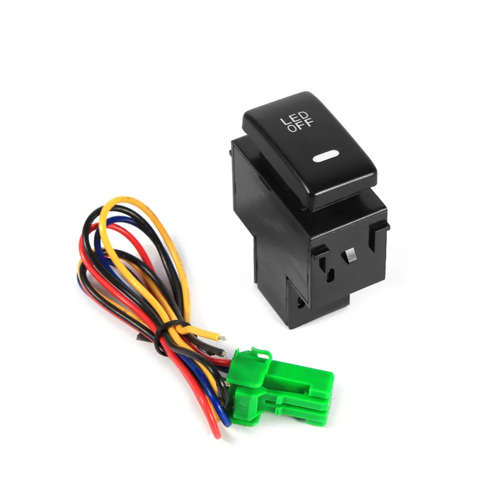

У меня ПТФ подключены как ДХО через доп. реле, но к кнопкам в салоне выведен провод, для принудительного отключения, так как со светодиодными лампами, действительно, слепят. Можно сделать их выключение автоматически - опять же с помощью реле. Кнопку использовал такую:
https://ae01.alicdn.com/kf/HTB1oBigouOSBuNjy0Fdq6zDnVXa3.jpg
https://ru.aliexpress.com/item/32969119 … 33edGOitTa

m.artem7 пишет:
.... Кнопку использовал такую...
Я так понимаю, что она идеально подходит на штатное место для кнопок?

DeltaSG пишет:
m.artem7 пишет:
Да, но у меня Зе0, нижний ряд кнопок. Верхний ряд другой по размерам.

DeltaSG пишет:
m.artem7 пишет:
Установил кнопку, пришлось срезать направляющие сверху, иначе она встает вверх ногами:
https://www.drive2.ru/l/546405053276094575/
В конце записи фото.

m.artem7, жаль...мне эта кнопка не подойдет. Пока нашел на разборке для вкл обогрева руля или еще чего то...цена вопроса 8$, но доставка 2$. Думаю, что у них еще купить...ненужного ab
Nissan Leaf 2013г
