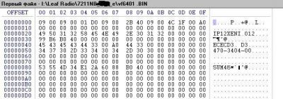

ну что ж, я думал ты совсем безнадежный, каптинка дампа флешки трушная, вся интересная инфа хранится по смещению а000а000.

Андрик пляши, я сделал себе копию карты. В компе работает и в машине тоже. Я их даже две изготовил, скоро буду ими из рогатки пуляться. Обратите внимание на то, что я с компом вообще не дружу и их разговоры, выше которые, не понимаю о чем))). Паша, ни че тут мальца флажок белосинекрасный приподнялся повыше))). Ой пристрелят меня за баней(((!

Вставил в другой Лиф, действительно не работает.
Теперь для тех, кто в танке как я, и кто будет повторять. Я снял две копии на комп, одна просто виндой. А вторая посекторно вот этой штукой - HDD Raw Copy ver.1.10 portable и ей же сделал клон карты.
По припайке, у меня с этим трудностей нет, есть паяльник с тоненьким жалом и руки не трясутся. Питание,- я просто купил две пальчиковые батарейки дураселы, они новые 1.65 вольт как раз 3.3 получается к ним тоже проводки, а потом к карте на скрутки.
Почему у меня сразу не получалось и комп не видел? Ответ простой,- Пёс его знает. Вроде стал видеть когда вытаскивал через секунду после включения авто не давая загрузиться магнитофону.
Если с паяльником нет дружбы или не охота портить внешний вид карточки. Зайдите в любую мастерскую и попросите чтоб сделали переходник самодельный, дайте им эту пятисотку.

твой образ без второй половины с самого магнитофона-это просто мусор. хоть сотню их начитай. пароль все равно во флеши мага.
никуда ты этот клон не применишь, только в свой маг.
на чужом  мониторе ГУ увидишь только "CD unlock"
а смысл рисковать и для себя их копировать ? хоть один эти карты достает с мага? теряет?

а по факту на SD хранится полный образ прошивки , при запуске ГУ проверяет - " о родная , что там CRC не изменилось, ну ок - закрываю карту и работаю"
(поэтому важно выдернуть карту сразу через секунду!)
