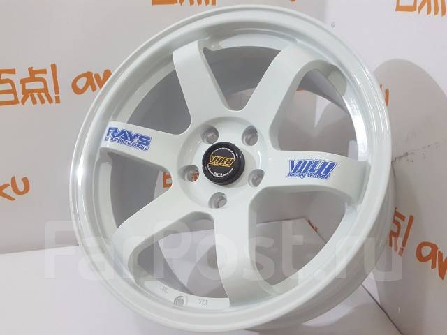

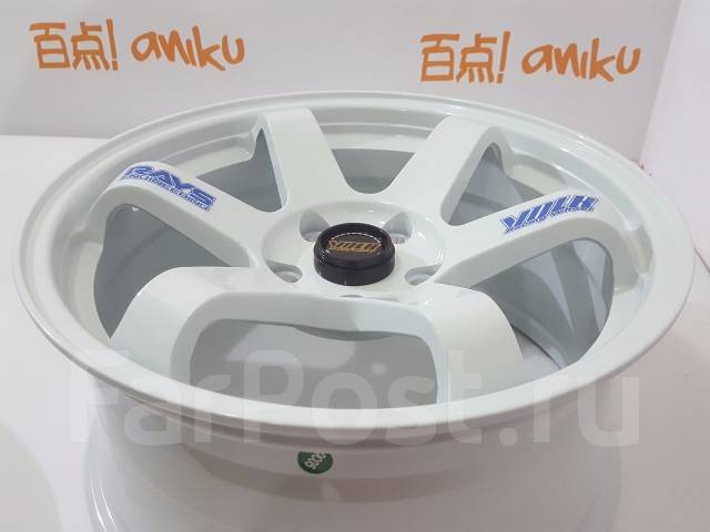

Остановился вот на этих:
R17 8j ET35 5*114.3
https://static.baza.farpost.ru/v/1490574946688_bulletin
https://static.baza.farpost.ru/v/1490574954854_bulletin
