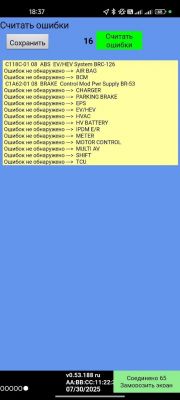

Сегодня поставил на медленную зарядку на 3 часа, вернулся, машина не завелась. После сброса клемм вот такое высветилось и полностью пропала рекуперация пока не удалил ошибку:
В общем каждый день как лотерея, заведется или нет.
Думаю еще может жара на него так действует? Уже который день 30 градусов.
Завтра повезу в сервис, который менял dc/dc, подиагностировать еще и скинуть хитер по вашему совету.
Посмотрим, даст ли эффект.
336 (2025-07-31 05:56:17 отредактировано LKA)
Re: Leaf не заводится
stigamy, это ошибки про тормоза и абс, часто возникают при плохом свинце.
если литий заряжен, то рекуперировать некуда. так же нет рекуперации, если температура лития ниже или выше определенных границ.
