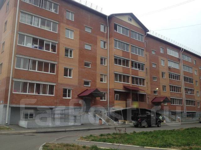

Механик Козлов⇓ пишет:а какой у тебя этаж?
Ну у тебя классное решение) У меня 5 этаж =) И парковочные места напротив подъезда, у рядом стоящего дома) Можно оже скинуть провод с балкона, но тогда между проводом и машиной будет тратуар) Вдруг кто споткнётся или отрежет)
район какой?
район какой?
Нуу.. Район Твердохлебово =) Это в ста метрах от Мирного, после Тополева, недалеко от Горького =)
Механик Козлов⇓ пишет:район какой?
Сиротские дома. М-Да.... ну и райончик .
На самом деле район не так плох и ужасен как многие думают) В южном куда больше всяких отморозков, и подъезды в более ужасном состоянии. Тут тоже есть свиньи, но как то более менее спокойно.
Ну а так на что хватило ипотеки там и живём К стати места парковок тут куча! Приятный бонус, так как когда жил в южном,то с парковками была просто беда.

Механик Козлов пишет:Сиротские дома. М-Да.... ну и райончик
Ну а так на что хватило ипотеки там и живёмК стати места парковок тут куча! Приятный бонус, так как когда жил в южном,то с парковками была просто беда.
Ну за это я и говорю, новостройка, а отребье всякое живёт . И думаешь стоит покупать в новостройке али нет....
