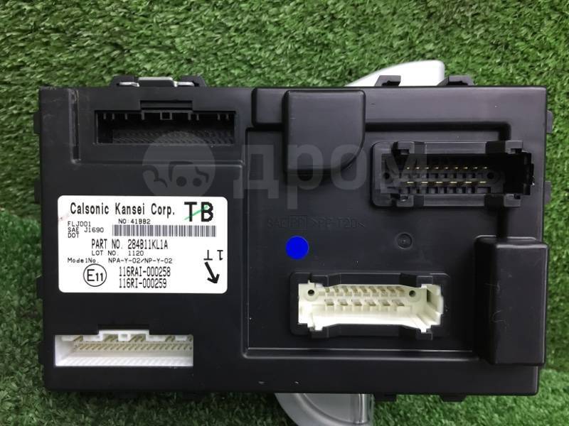

соответственно, кавырять бодик (BCM), его преды, соответствующие антены и кабеля (разъемы) до них
выглядит так:
у меня он расположен за бардачком
зы: эта неисправность к прошивке ключей отношения не имеет, надо в отдельную тему
выглядит так:
