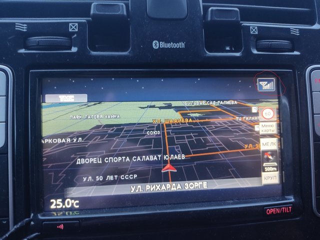

Навигация не работает. карта крутится, но с места не двигается
Не появляется антенка - выделено красным на фото с другого авто

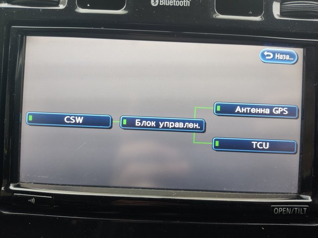

При этом самодиагностика магнитолы показывает что gps работает

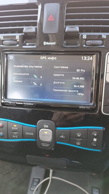

В GPS инфо координаты определяет верно
