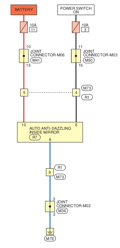

Re: Зеркало заднего вида в салоне, 5 камера. ZE1
питания и земля поступают?

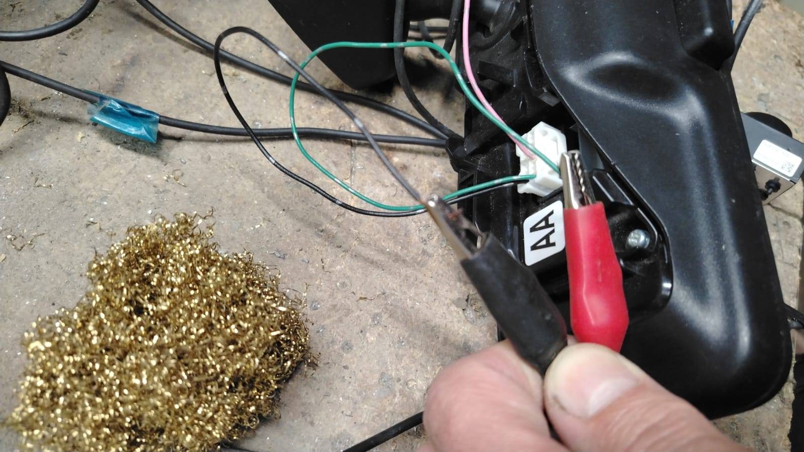

Не очень понял какое у вас зеркало, если зеркало с монитором то где питание смотреть я вам сфотографировал.
Подавать 12В, ест чуть больше пол ампера.
