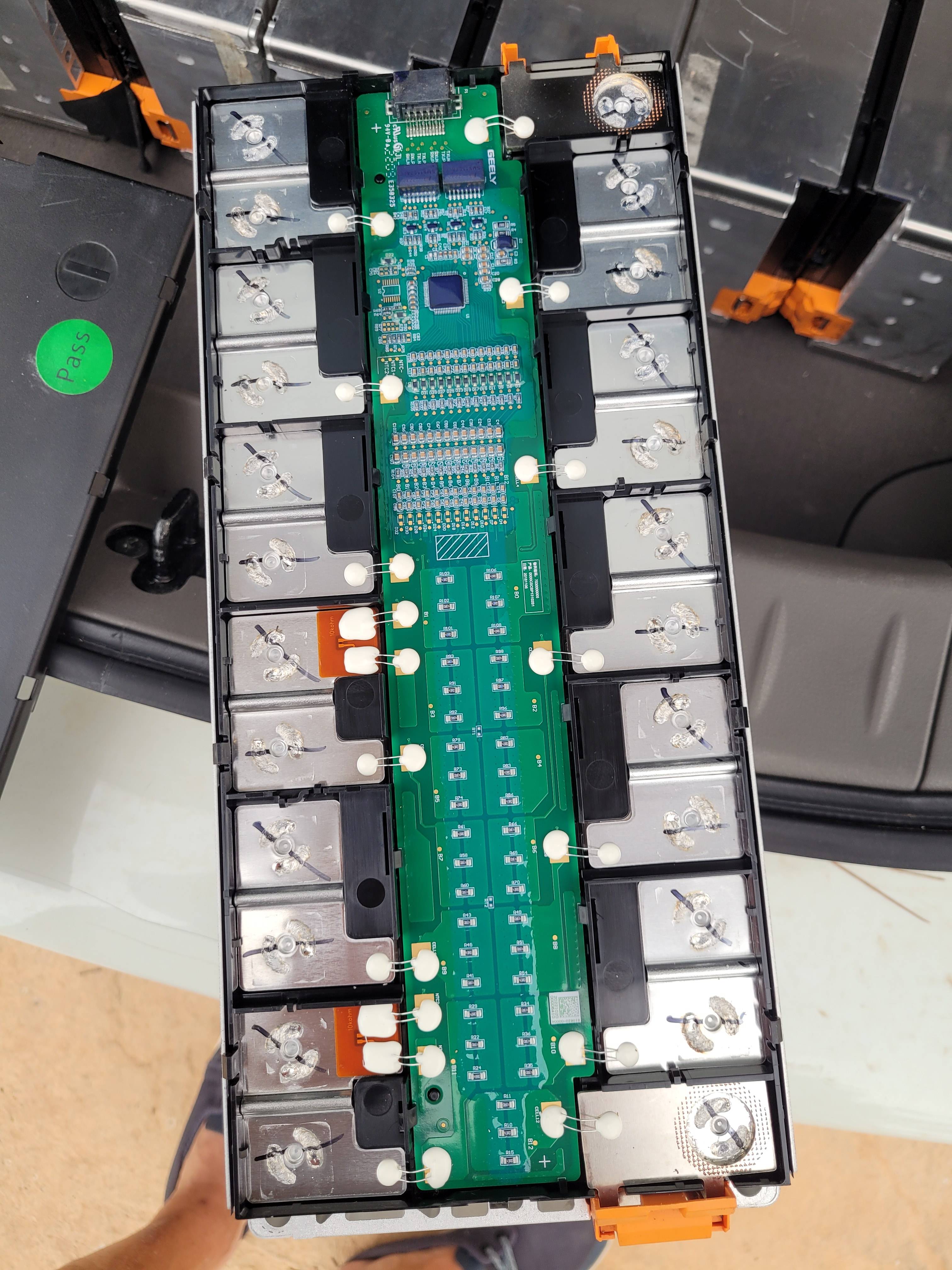

Re: Leaf с двумя батареями, твинбат
Подскажите плиз, надо ли удалять из модулей типа Catl 12s1p штатную плату балансира?
ZE0 2012
129
dober1902, я бы как минимум отключил ее от банок, мало ли чего ей приглючит во время работы...
130
А я бы оставил.балансир то нужен.
Но нужно смотреть при кааой напруге он будет работать.а то может и включаться не будет.
азе0 sl 2013 америка .18 осн.+ 14 кВтч доп
131
popov2⇓ пишет:
а вы научились им управлять? или нашли документацию на него?
