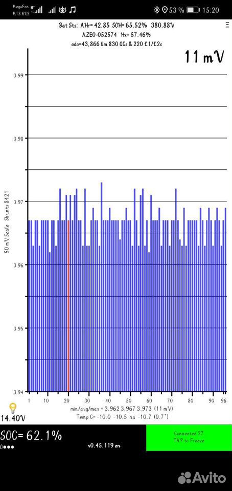

пробег маловат ? 1050 зарядок , должно быть где то 80 тыс км?

40 км на зарядку имхо норм

сегодня на S-ке с сох=61% и Нх= 53%, при -11, с печкой в тестовом режиме пробежал 67км, до сох 6.9%, разбег показал при этом 40мв - нормальные показатели для такой баты?http://mynissanleaf.ru/extensions/image_uploader/storage/126/thumb/p1etkhlkucrop4f1fvc1osasrd4.jpg
вполне

Я бы даже сказал,нереально нормальные))))
...да и вольтаж высоковат для такого soc
