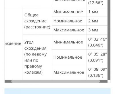

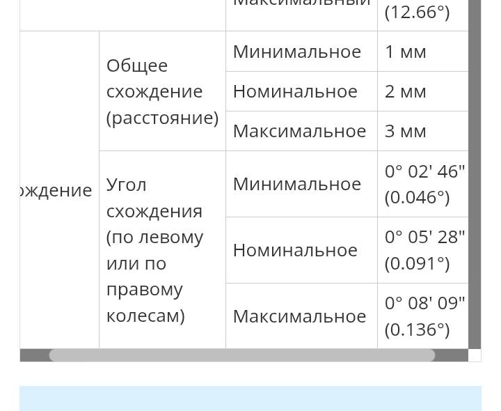

Всем привет.хочу поделиться таким фактом.
После замены шаровой ,было отрегулирлвано схождение.выставлено в ноль.и после поездки по постоянному маршруту  50 км туда 50 обратно.заметил что вырос расход эл.при скорости 100км/ч на круизе расход вместо 5.8 стал 5.1.казалось бы присхождении 0 должно лучше катится! И расход должен быть меньше.а вот фиг вам.перерегулировал в +2мм.(спереди уже)и расход вернулся к прежнему значению.и авто стало как бы увереннее на дороге.
К стати схождение заднего моста такое же ,+2 мм.
азе0 sl 2013 америка .18 осн.+ 14 кВтч доп

popov2⇓ пишет:
+2 мм.
миллиметра? или градуса?
есть распечатка стенда?
8 (2025-06-21 15:02:59 отредактировано popov2)
Re: Сход-развал. Параметры.
2 миллиметра. шкала на стенде в миллиметрах.есть и в минутах, но смотрел на милиметры. как то роднее. стенд не печатает.
Я после стенда еще и линейкой проверил.показания совпали.
