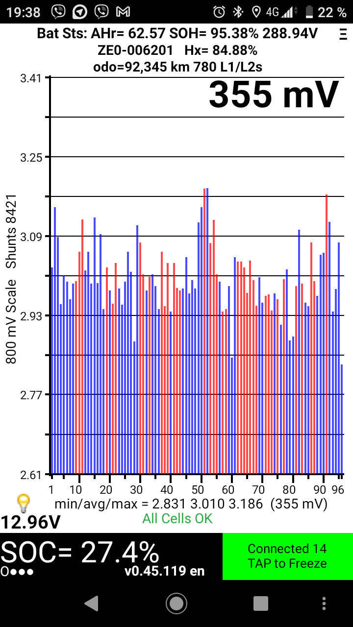

Вот и слабая ячейка вылезла:

... а 12-тый год тоже едет до 2.8 В?
363
Re: Технические характеристики батареи
Юрий_Нд⇓ пишет:
да.
