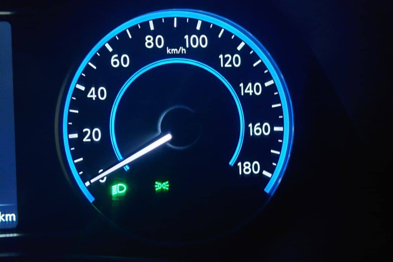

Купил ZE1 японца, и заметил, что на приборке у него не горит индикатор ближнего света при включении. Поискал по фоткам машин в продаже - у всех праворуких лифов не горит этот индикатор. При этом на фотках леворуких лифов - индикатор горел, да и сам когда в каршеринге машину пробовал, помню что там горел этот индикатор.
Можно как-то этот индикатор заставить работать? В каристе не увидел такой настройки, лиф спай у меня пока простой стоит (не про). Приборка с магнитолой если что ещё на японском.
И попутно ещё вопрос. Есть ли возможность заставить работать ДХО только в режиме AUTO (переключатель света)? Все варианты что перепробовал в каристе - включают ДХО сразу при включении зажигания. Хотелось бы иметь возможность их выключать при режиме OFF на переключателе.

А я имею ввиду именно ближний свет. Вот, нашёл фотку:

Здрасьте приехали, какие же это туманки?)) А что тогда отображается на моей фотке ниже?)

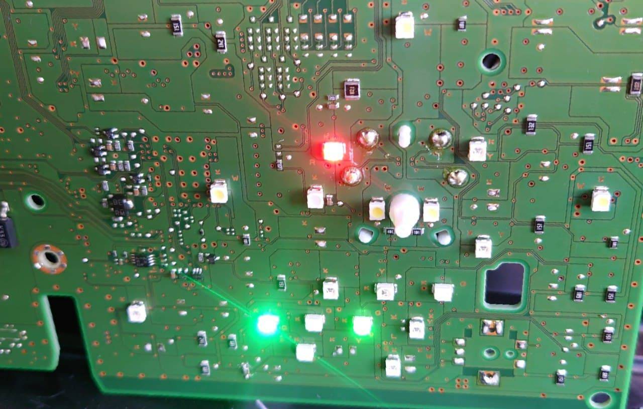

"За кулисами" это выглядит примерно так:
Но как выше верно заметил vikt - питание для диода не приходит. Чтобы питание приходило, нужно в EEPROM'е приборки изменить 4 байта, но тут сложно понять на какие именно, т.к. в этих байтах также содержатся единицы измерения по умолчанию, т.е. можно будет переключить приборку на мили, или на километры с расходом в кВт/100км, а вот найти не японские байты с расходом в км/кВт я не смог. Либо же сменить ещё два байта в других адресах, чтобы включился пункт меню с выбором отображаемых единиц измерения, но там тоже есть свои побочки.
После изменения байтов останется впаять диод и резистор, и тогда всё заработает. Кстати на том же питании (что идёт к этому светодиоду) сидит диод задней птф. Так что есть вероятность, что на Нисмо Лифах достаточно будет лишь впаять диод с резистором и править содержимое EEPROM'а не придётся, т.к. у Нисмо есть задняя противотуманка, и вероятно должен работать её индикатор на приборке.

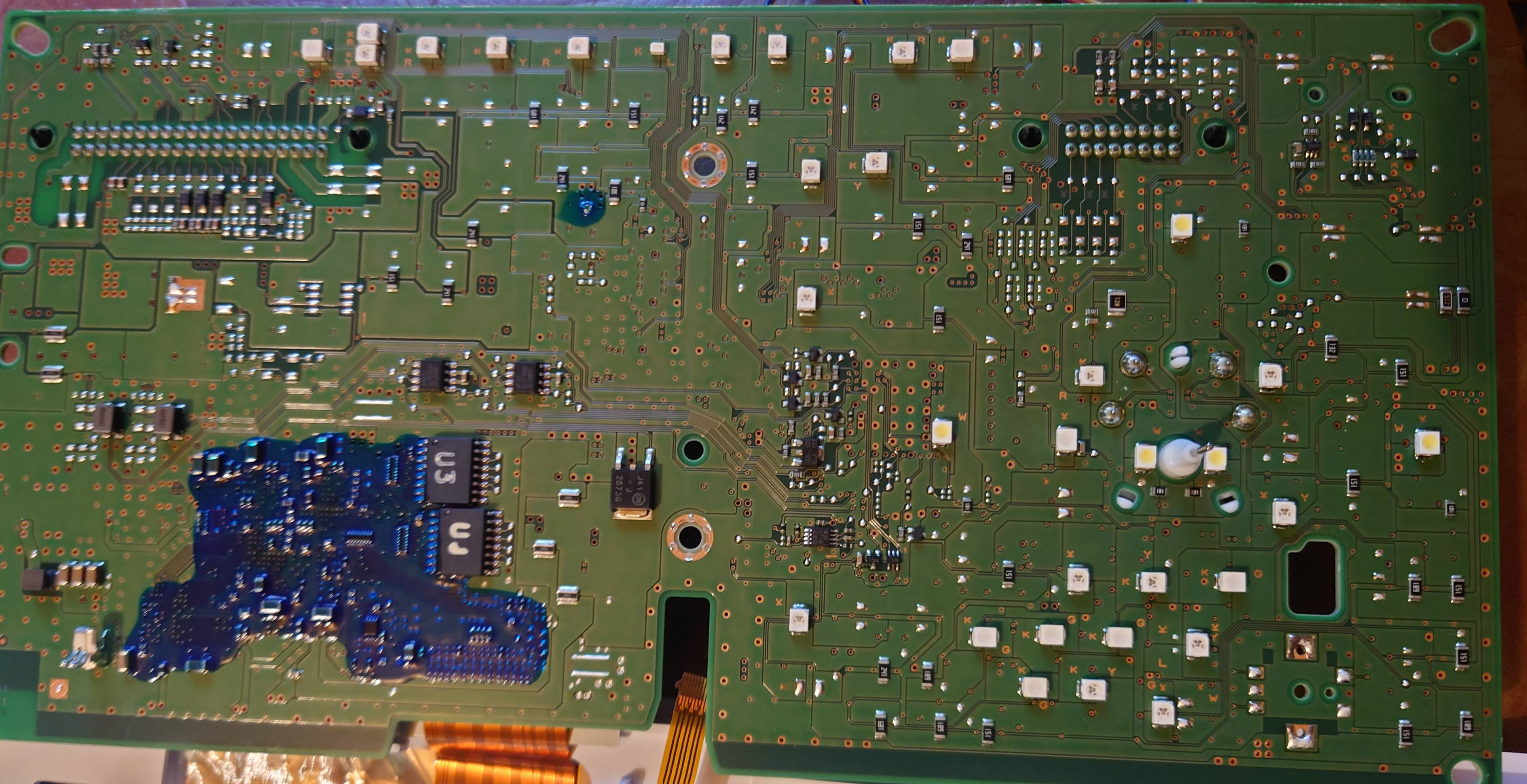

В изучении вопроса мне помогла подопытная приборка от англичанки. Вот её плата, вдруг пригодится кому:
