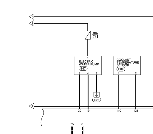

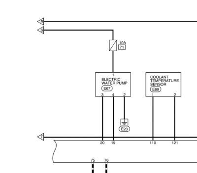

Привет всем. Есть схема подключения насоса на Aze0? Чот в сервис мануалах не нашел, может плохо искал конечно (
32 (2025-10-09 18:39:31 отредактировано LKA)
Re: Ошибка: P31E8 - Водяной Насос 1
53 страница evb
или 109 страница evc
