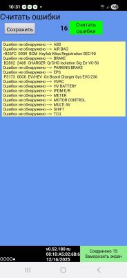

Попробовал зарядку CHADEMO.
Пару минут идет заряд и отключается. пробовал несколько раз. Накрутил 5 QC.
Потом проверил лифспаем и обнаружил B2820 0008 charger Quick charger VC-63
Кто сталкивался с такой проблемой?

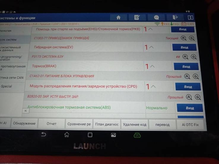

Здравствуйте коллеги. Помогите с проблемой. Мой Ниссан перестал заряжаться на чадемо. При этом нормально заряжается от домашней розетки220в. Машина 2011 года ze0. Это произошло не резко. Постепенно с наступлением холодов то заряжается то не нет. Частота отказов увеличивалась и вот перестала заряжатся вообще. станция видит начинает заряжать примерно секунд5-10и вырубается. Ошибки вот такие.
на последнем сто сказали что нужна замена порта чадемо на машине. но при этом сам порт нормальный без пробоев. как они говорят.![]()
