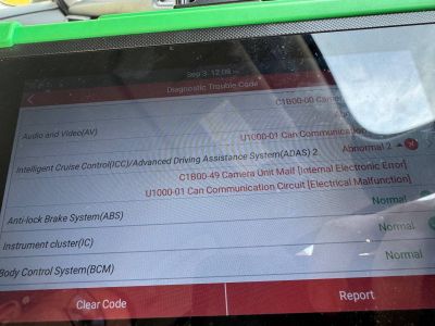

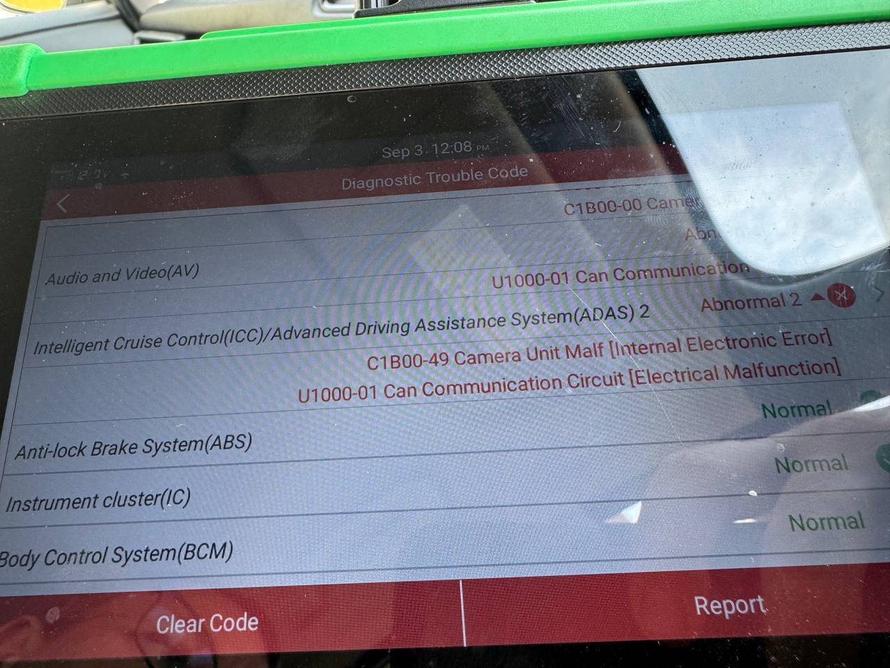

Nissan Leaf ZE1 2018 г. из Японии.
Приехал с ошибкой по камере ассистента, ProPilot не работал.
Вскрыл камеру, показал специалисту по микросхемам, под микроскопом ничего не увидел, ни микротрещин (видимые человеческому глазу конечно), ни коррозии, ничего такого, что могло нарушать работу камеры.
После установки обратно, камера заработала. Но есть нюансы, руль и полосы светятся серым, не включаются. По сути работает только круиз, перед машиной не тормозит, хотя на экране показывает машину впереди.

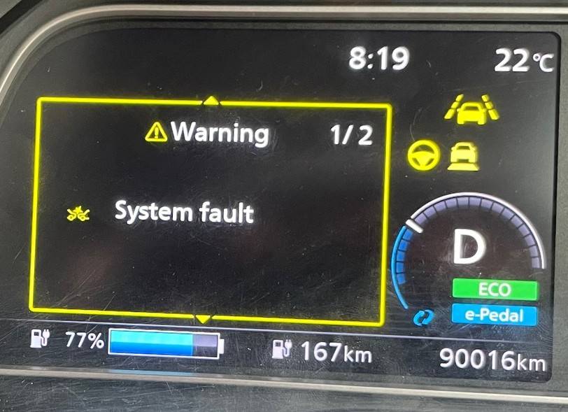

Далее, очередной симптом, камера греется, по ощущениям градусов 50-60, пока машина не отключается ошибок нет. Но если машину перезагрузить, прилетает ошибка. Через минут 30 остывает и ошибка уходит.

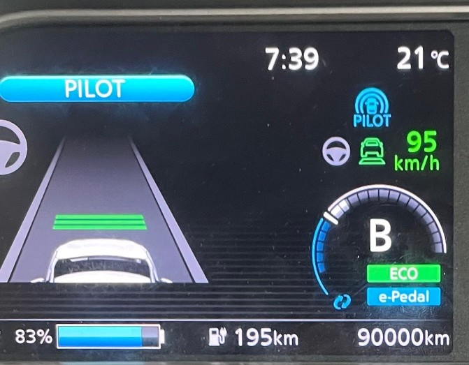

Вот такое табло в движении без ошибок, но с не работающим рулем и полосой.

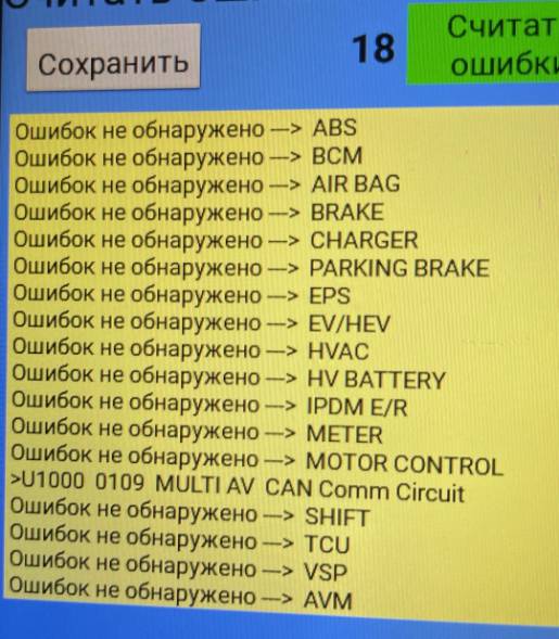

Ну и скрин лифспая

PS2 Ошибку по CAN шине убрал, перекрутил массу, вроде не появляется повторно...
