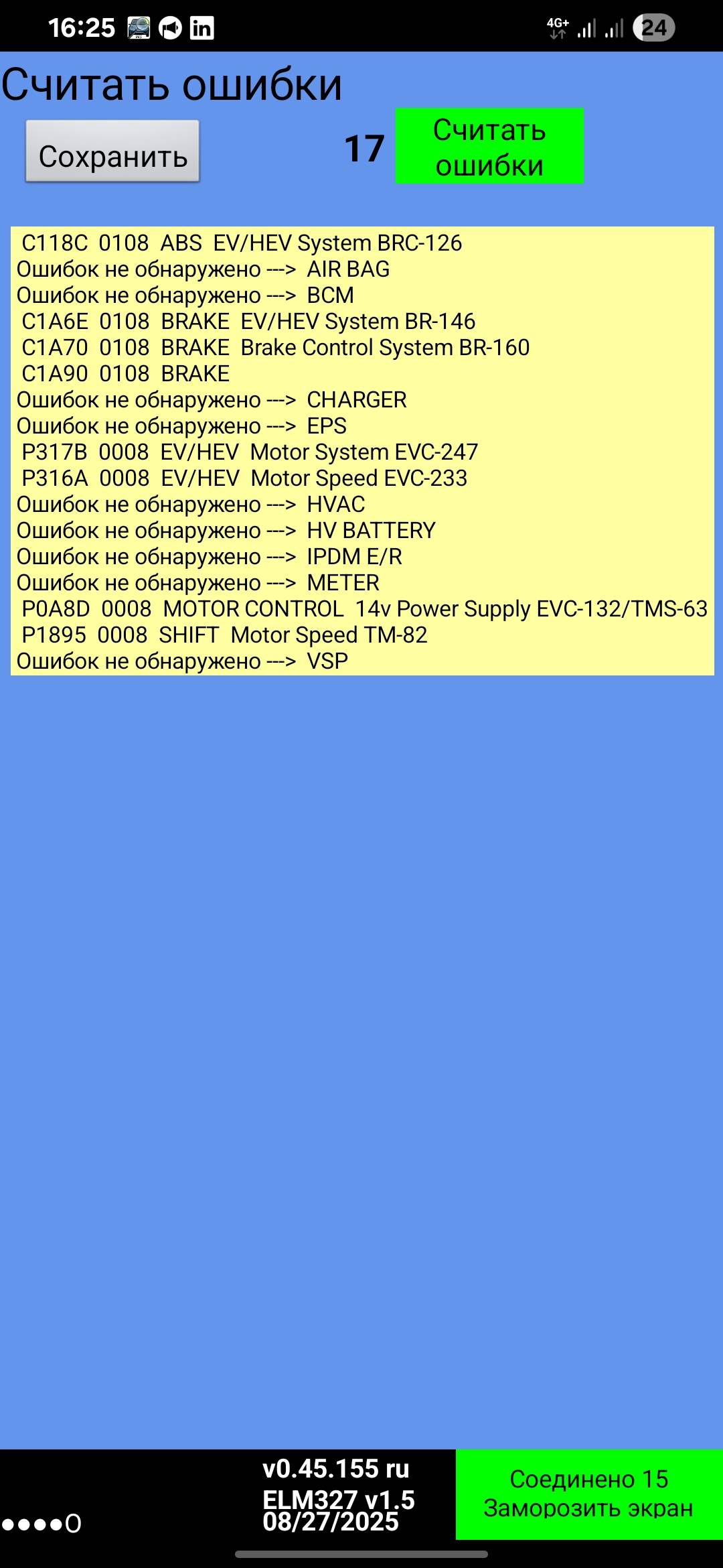

Добрый день. Машина стояла на зарядке. был скачек напряжения - обрыв провода на улице, свет пропал. После лиф завел и поехал на общественную зарядку. Зарядил, вроде все нормально. Но, приехал на работу и появилась ошибка. Попробовал включить машину и появилась ошибка и писк машины. ошибки по лифспай -P317B 000B ev/hev motorsystem evc-247, P316A 000A ev/hev motorsystem evc-233, подскажите пожалуйста, что это, что делать? nissan leaf 2015 S 24kW

P317B VCM detects an error signal that is received from traction motor inverter via CAN communication for 0.01 seconds or more.
в общем ошибка vcm об ошибке в тракшен инверторе
P316A VCM received motor speed invalid value from traction motor inverter.
сначала проверить свинец и попробовать поперевключать машину
дальше мануал предписывает выполнить диагностику мотора и отсылает в его мануал главу TMS
Perform self-diagnosis of traction motor.
>> Perform diagnosis procedure of detected DTC. Refer to TMS-28, "DTC Index".
но в ней таких кодов ошибок я не вижу, видимо подразумевается, что должны вычитаться при диагностике инвертора.
предварительно похоже на неисправность датчика скорости в моторе, возможно вода попала
машина стояла, я думал, как быть. вечером сел и машина завелась. но тормозов почти нет. я прямо педаль вдавливал, потом, как будто она набрала давление и дальше нормально, сами пропали треугольник и восклицательный знак. Ехал очень аккуратно. сама машина ехала вяло, как на рекуперации с эко. приехал домой и прочитал ошибки. фото добавлю. машина заводиться, но ошибки висят и что делать?
expo, начать с P0A8D. заменить свинец на новый или заведомо исправный, после чего почистить ошибки, которые остались и пробовать поездить. потом проверить какие вернутся.
если не поможет, то разобрать и почистить косы до пдма, если не поможет то пдм под замену.
если свинец и пдм нормальные и до VCMа доходит 14 вольт, то под замену VCM, но это врядли, иначе тормоза работали бы.
подробности чего где измерять на 153 странице главы EVC
P1895 это ошибка как раз про Motor Speed Signal
The motor speed signal from the traction motor inverter is not normal.

несмотря на перечень возможных виновников если нет других ошибок, мануал предписывает начинать с замены VCM. подробности на 81 странице главы TM
