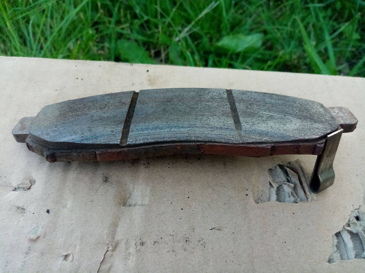

Не стал новую тему писать, потому что не понимаю как точно описать проблему.
В двух словах: звук токарного станка при обточке детали резцом на повышенной скорости при повороте налево. Примерно с 10-15 км/ч этот звук появляется, но не всегда на 100%. На разгон или накатом поворачивать, не имеет значения, звук одинаковый.
Сначала подумал на электроусилитель руля, типа как в гидроусилителе пищит ремень при поворотах, но в данном случае звук только при повороте влево в движении.
Посмотреть снизу пока нет возможности, что там "режет", возможно только в выходные доберусь.
Пробег 90т, пока ничего не менялось.
AZE0 2013 sv, белый американец

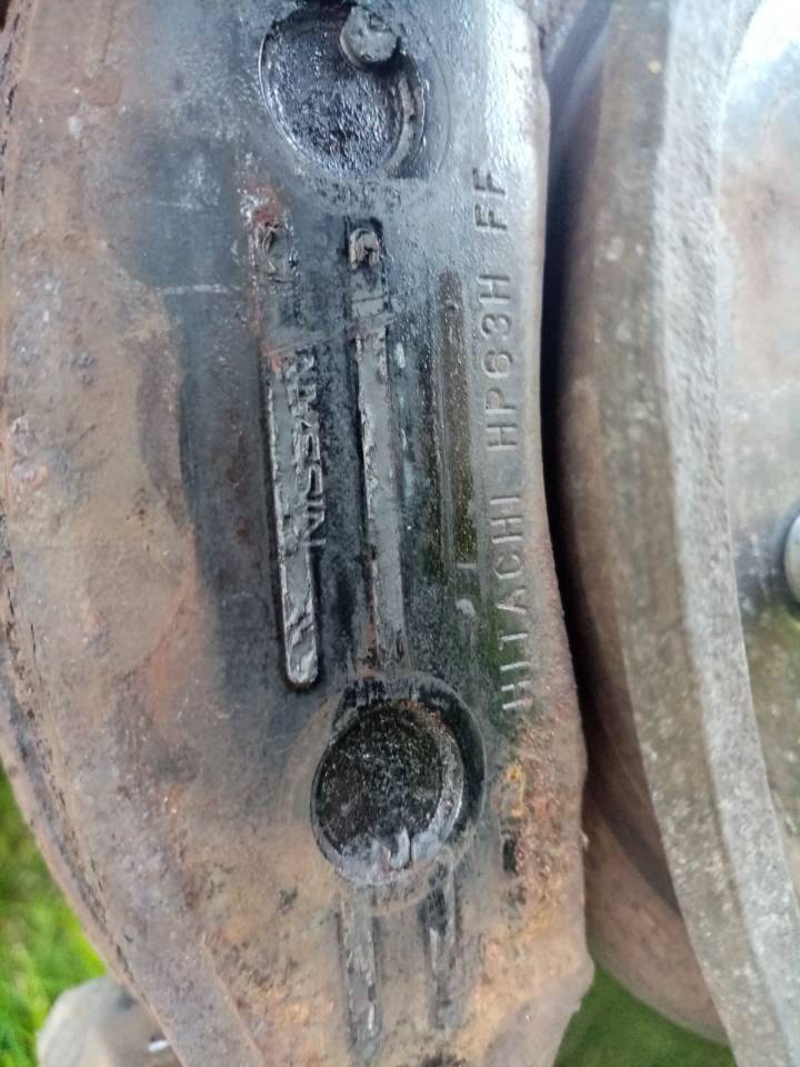

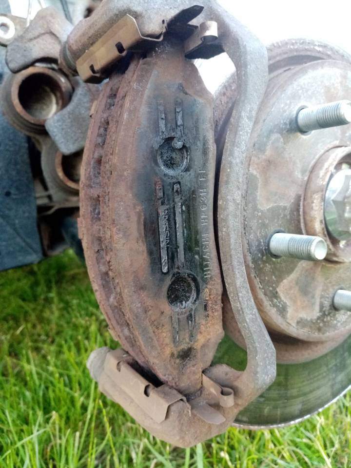

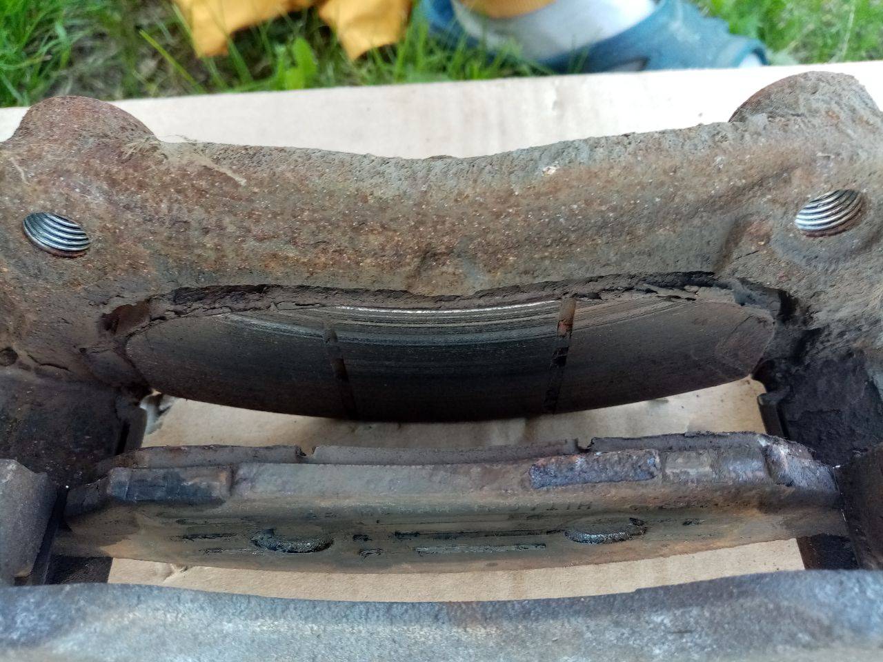

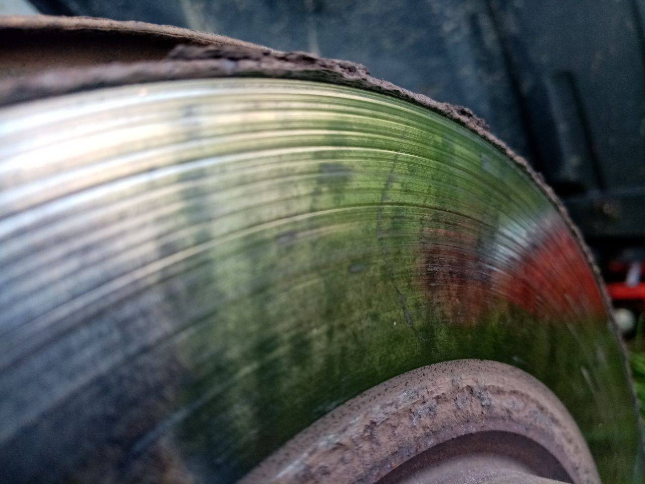

Выяснил причину посторонних звуков: предельный износ внутренней колодки суппорта слева. Пробег 90500км, колодки ещё оригинал
Звук при вращении диска в подвешенном состоянии
