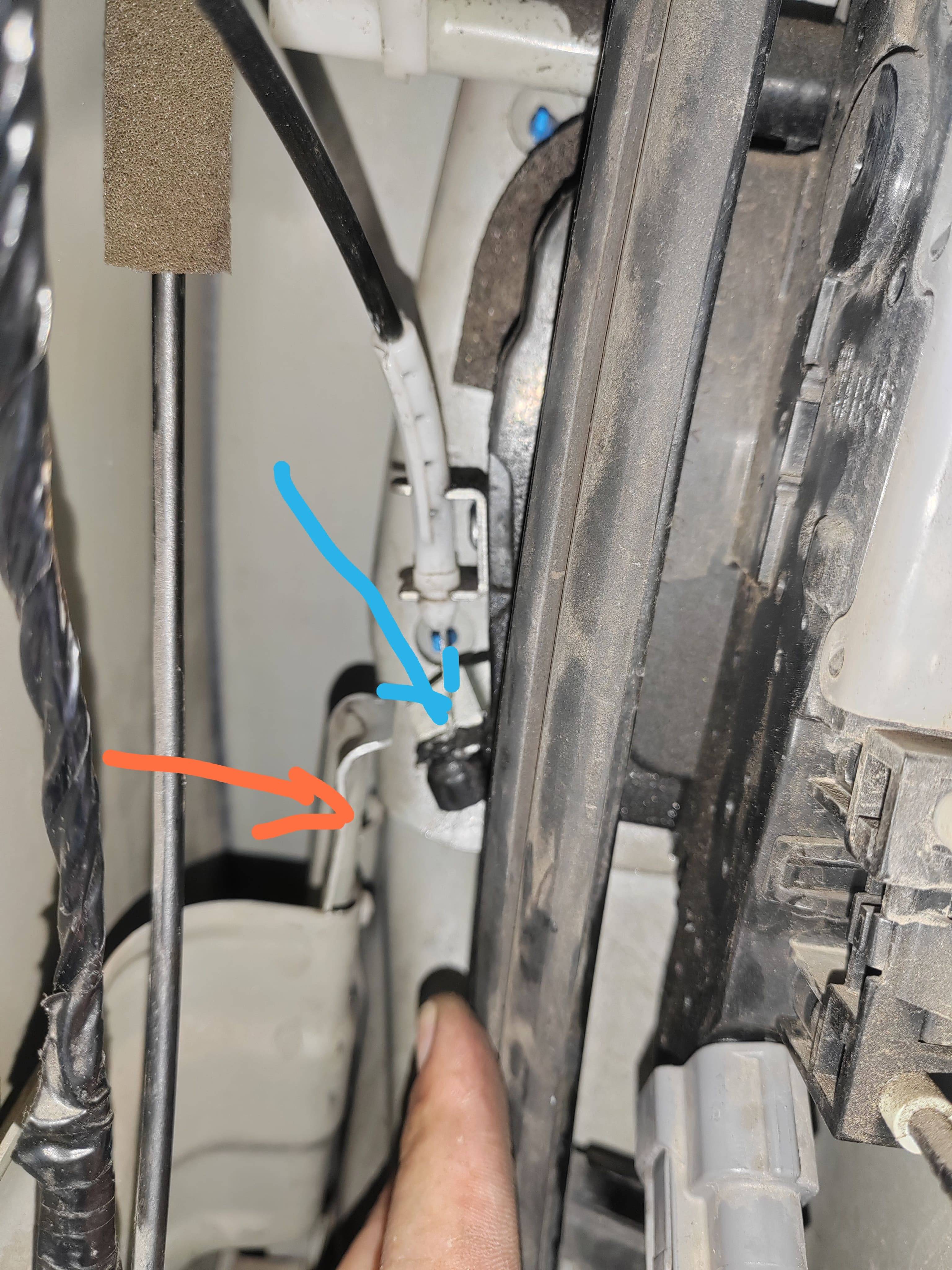

Re: Водительская дверь перестала открываться
Сегодня решил проблему. Попробую рассказать, как смогу, не механик. Снял карту двери. Долго рассматривал замок и проводку. Обнаружил, что тросик с наружной ручки после открывания замка не возвращается назад, зацепляется за железную планку, как она называется и для чего не знаю, и при следующем нажатии не открывает замок. Отогнул эту планку на 1,2 мм. Все отлично стало работать. Рад до безумия.
На фото голубая стрелка тяга с ручки. Оранжевая стрелка планка за которую цеплялась.
