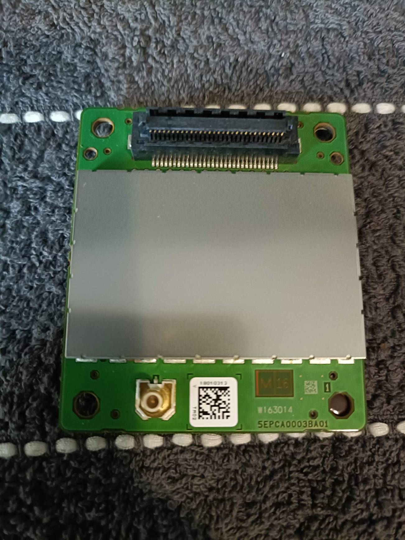

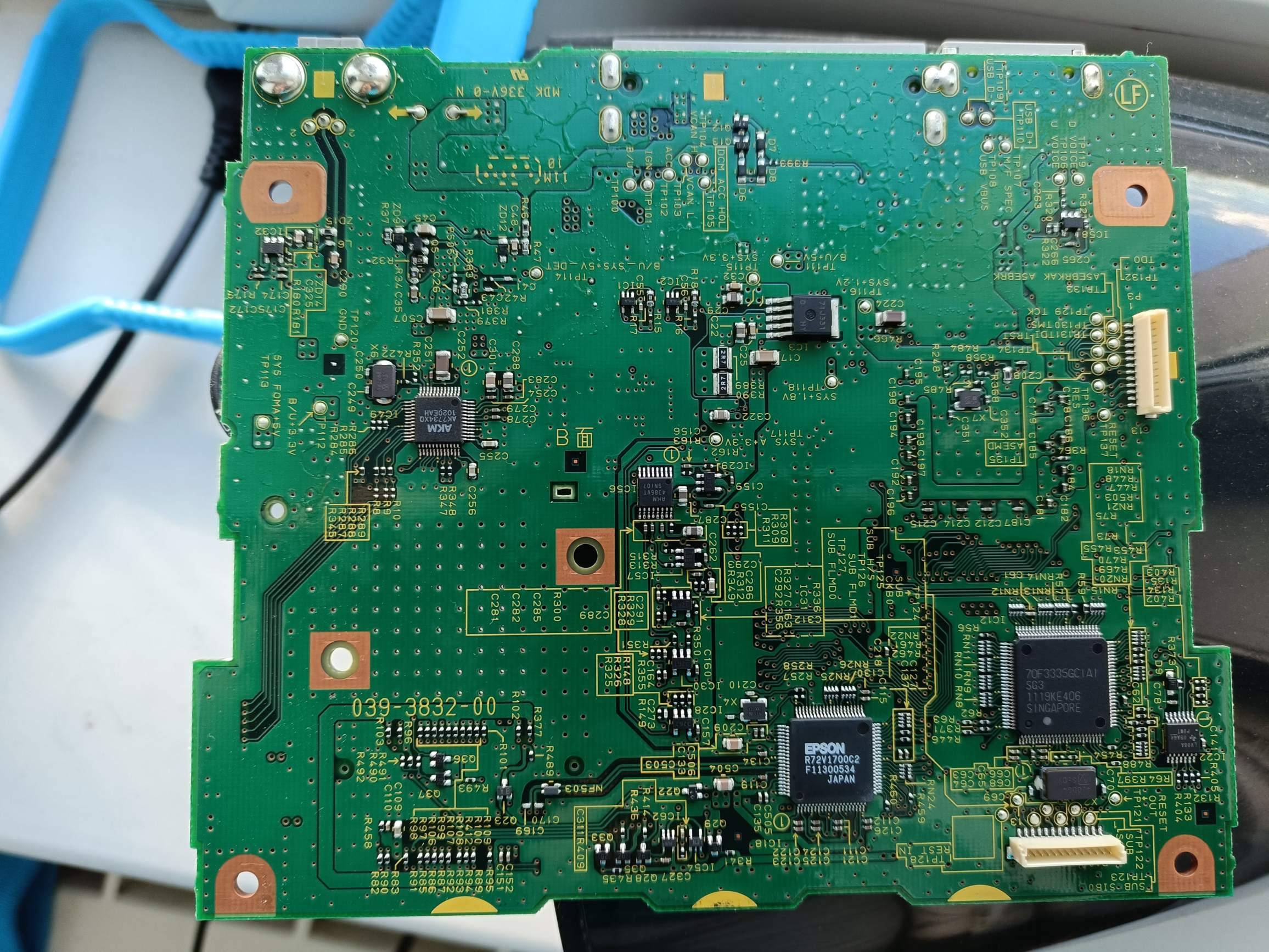

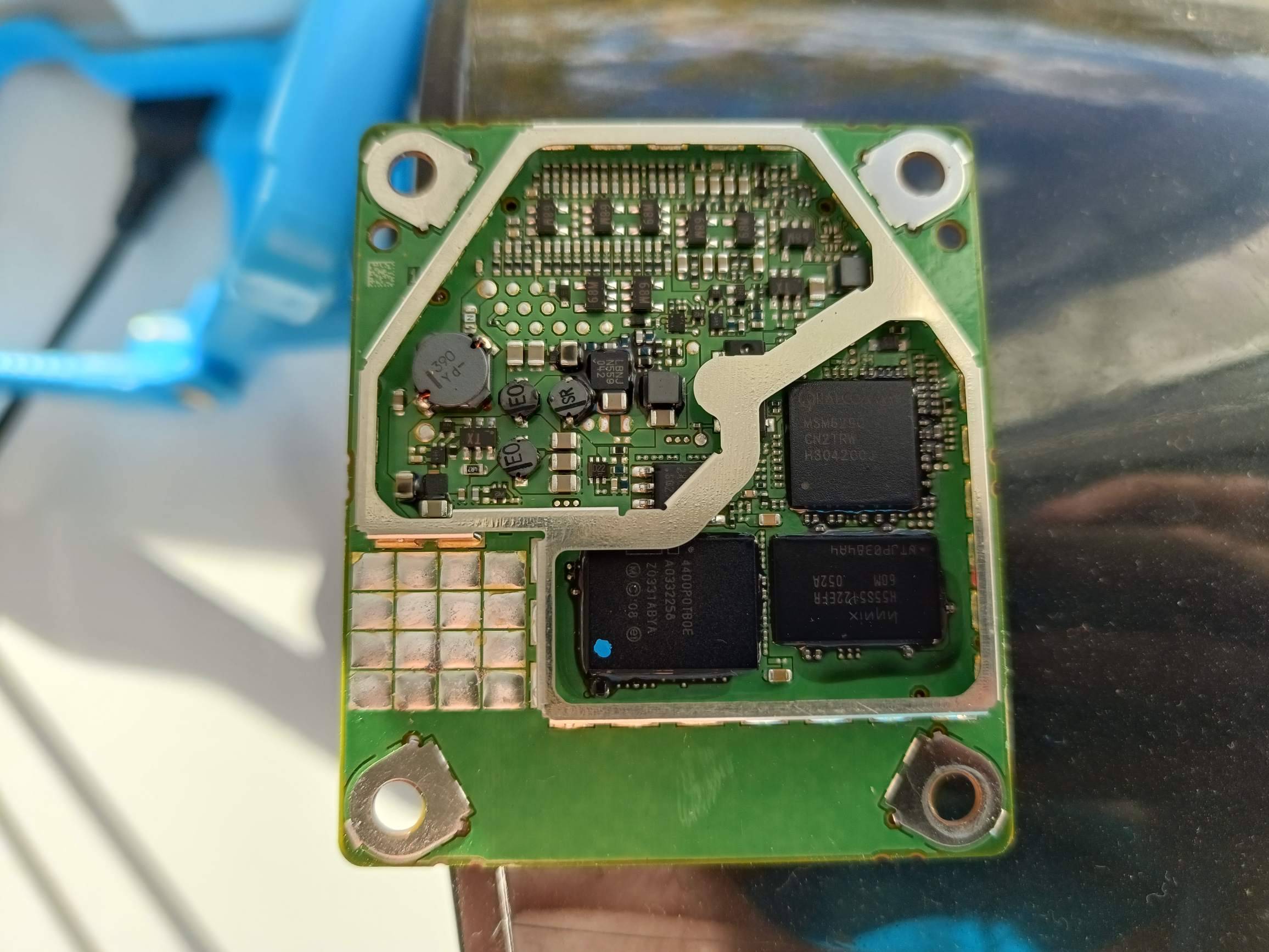

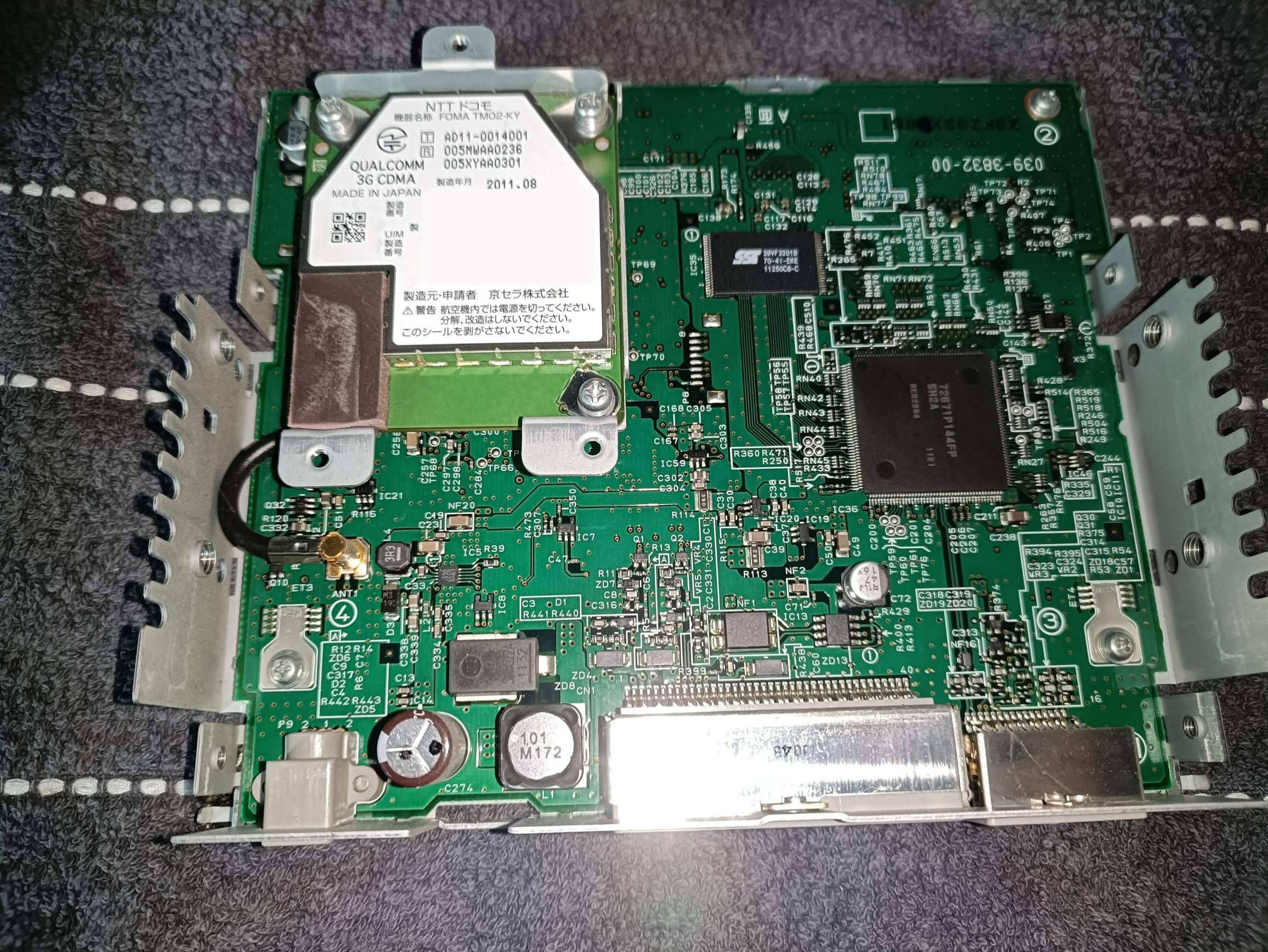

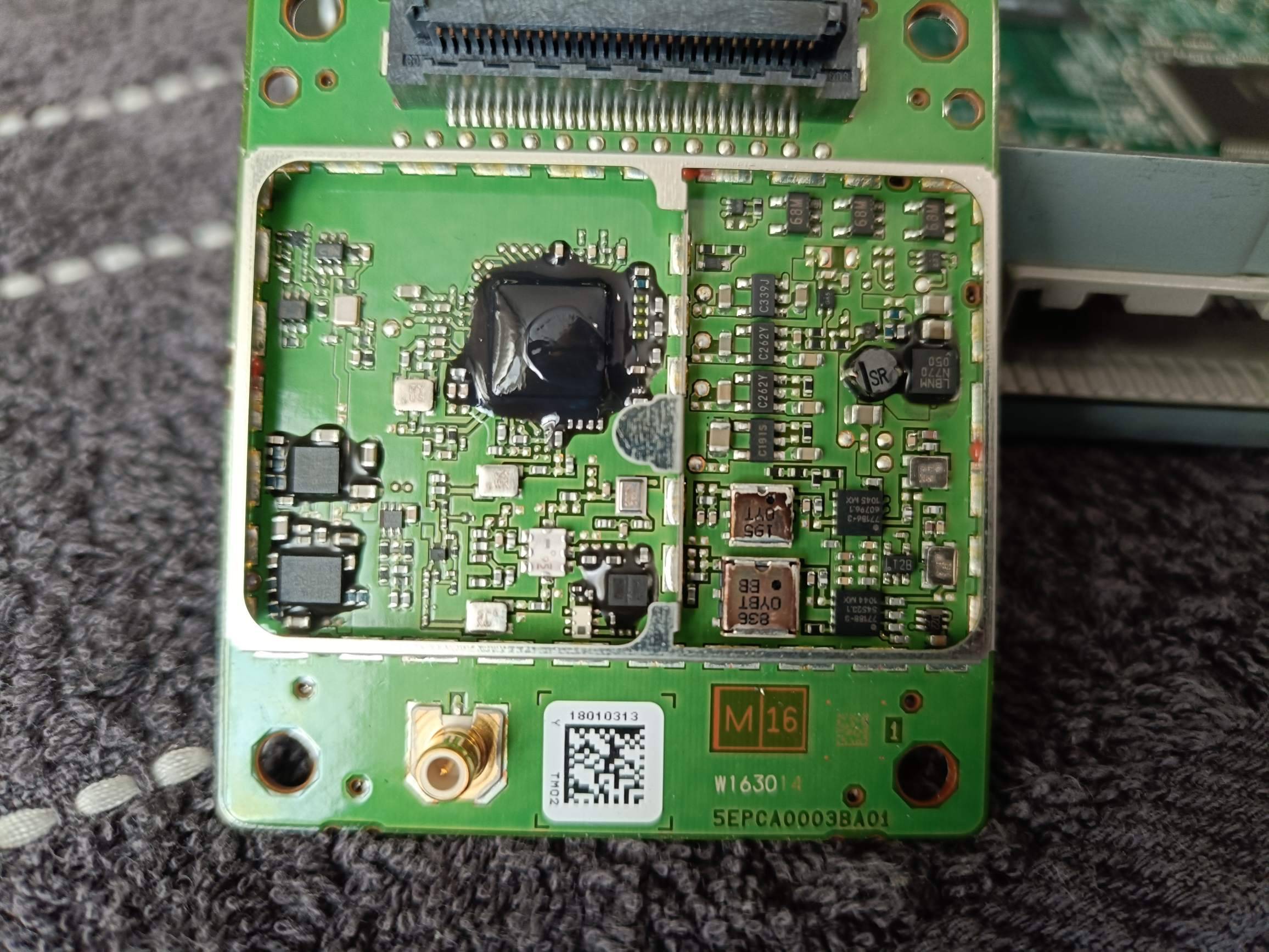

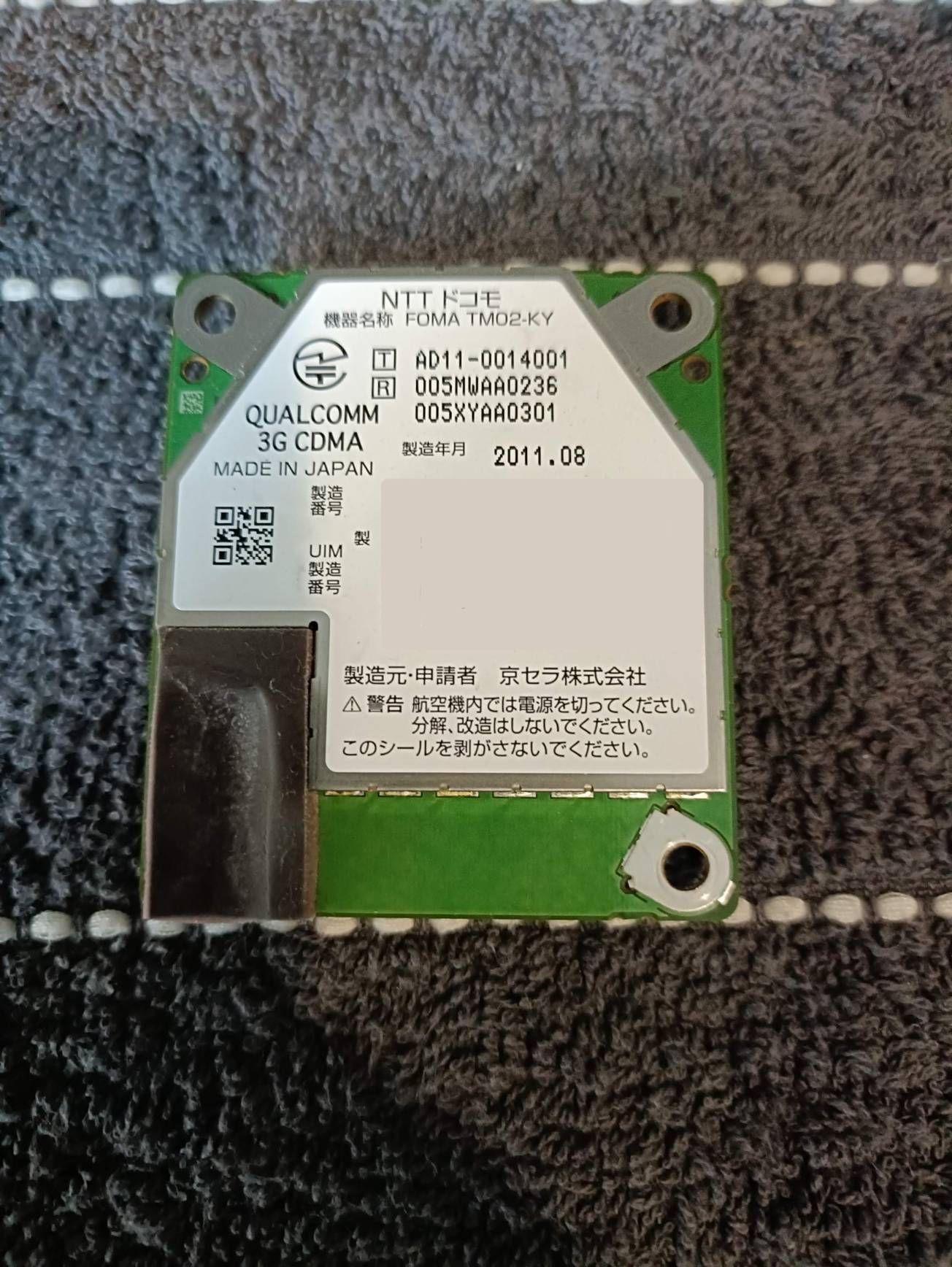

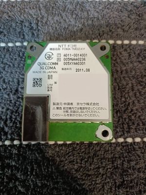

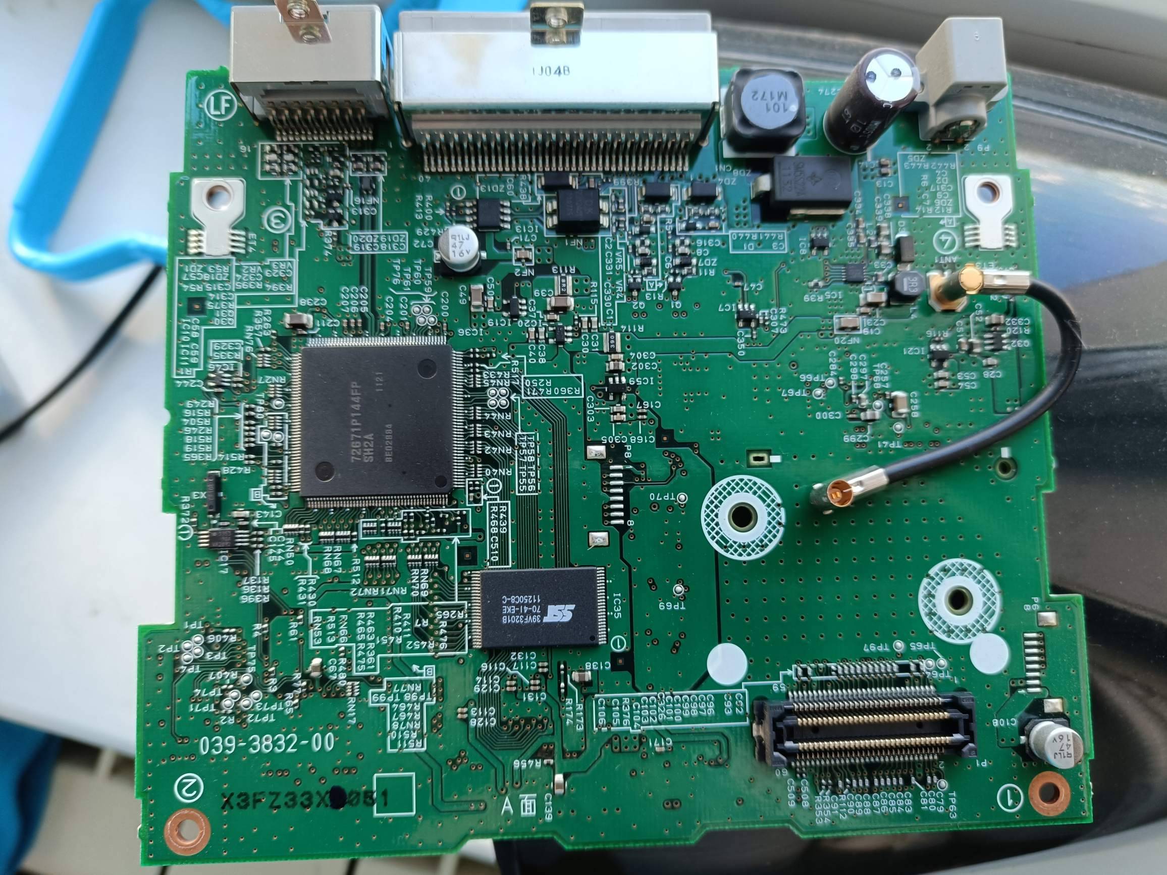

Посморите на мой TCU. Ze0 2011пруль. Внутрянку всю сфотал. Даже намёка нет на сим карту. Значит вшита. Однако Через прогу можно изменить всякие там настройки для подключения (в мафане). Но чтобы к самой сети подключиться я не знаю где этот чип есим или как его r-uim. Теоретически, на В1 юмтс работает Мегафон, и даже если они разрешат мне к ним подключиться, то как заставить сам блок искать Мегафон. На ум приходит только чтобы мегафон сделал виртуальный сегмент сети с кодом как у японской докомо, но только для определенных симок с тачек. Ну это только мои влажные мечты. Просто я подумал, если есть возможность как-нибудь перепрограммировать есим, был успех
ZE0 2012. Хабаровск
280
Re: Обход привязки блока Carwings/NissanConnect к оператору
PIXEL, модуль, который с надписью CDMA - это модем, документация на него была где-то на первых страницах, и заставить его работать в наших сетях никак, других модулей не найдено, потому меняем тсу целиком на евро или амеровский, в него ставим местную симку и пользуемся, как чего делать линк чуть выше
