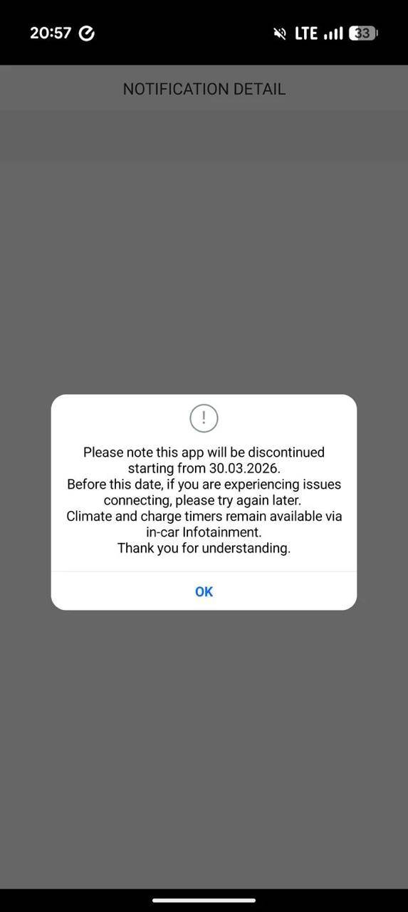

владельцам ze1 в европе начали приходить уведомления, что скоро ниссан коннект закончится...
