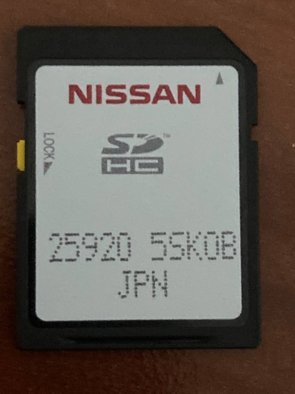

Добрый день
Подскажите пожалуйста
У меня американка  2011 года , купил без каких либо карт память внутри магнитолы, камера заднего вида нормально работает, магнитоля стоит QY-7200NB, какой парт номер загрузочной карты мне искать для покупки? Если к примеру взять карту с другого автомобиля она будет работать в моем или покупка б/у карты бессмыслена? Смотрю на сайтах почти все карты маркируются как 25920-.... и если я верно понял это карты навигации, но она вообще не интересует, нужно запустить именно магнитолу. Если у кого нибудь есть предложения по решению - буду рад услышать. Спасибо.
433
Re: SD карта для Nissan Leaf
arjuk, сдкарты этого поколения запинлочены индивидуальным пином,
для американки здесь пробегал образ только 147 нави, если у вас другой, то придется шить лоадер
подробности отсюда и далее по линкам
