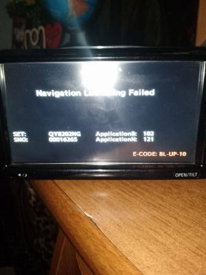

Правильно ли я понял, что судя по тому что выдает выдается на черном экране то головное у меня QY-8255, а вот что другое типа 00003484  и 102 и 200? чтоб было проще искать...

jhat787, правильно. SNO - это серийный номер.
покавыряйтесь в файле
VER_INFO/DB_INFO.TXT
например вместо 0100 попробуйте 0102
или в конце первой строки вместо 100 попробуйте 102
в прошлых моделях это была версия навигации, здесь не знаю, в руках не держал, но скорее всего смысл тот же
