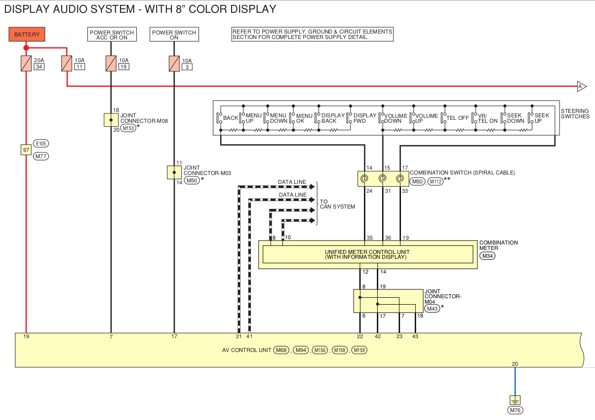

LKA⇓ пишет:
у приборки свои кнопки управления мумедией? или речь про кнопки на руле?
Про кнопки на руле разумеется. Просто факт в том, что при смене приборки, магнитола перестала на них реагировать. Ни громкость, ни перемотка. Воткнув обратно родную японскую - всё заработало как и прежде.

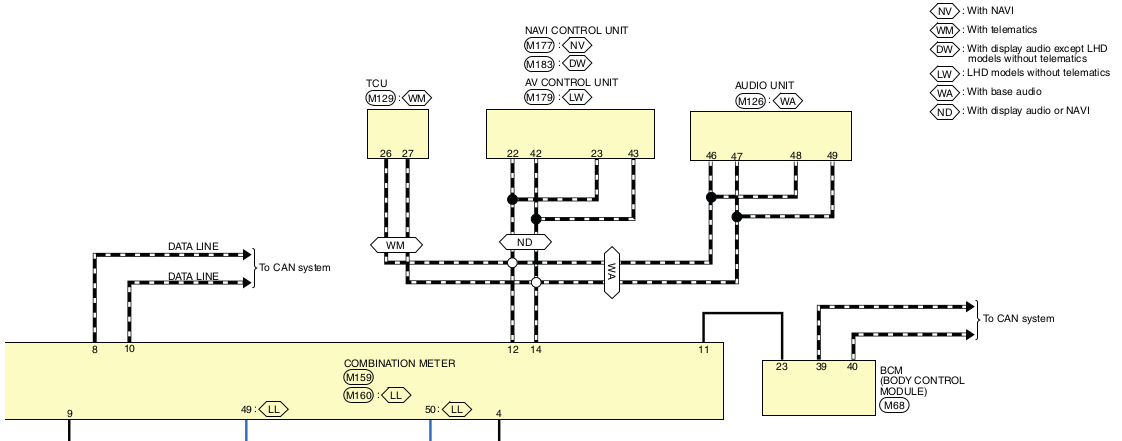

посмотрел схемы, кнопки на руле действительно подключаются к приборке, а в магнитолу попадают по кану
но по свободно доступным схемам я разницы не вижу
