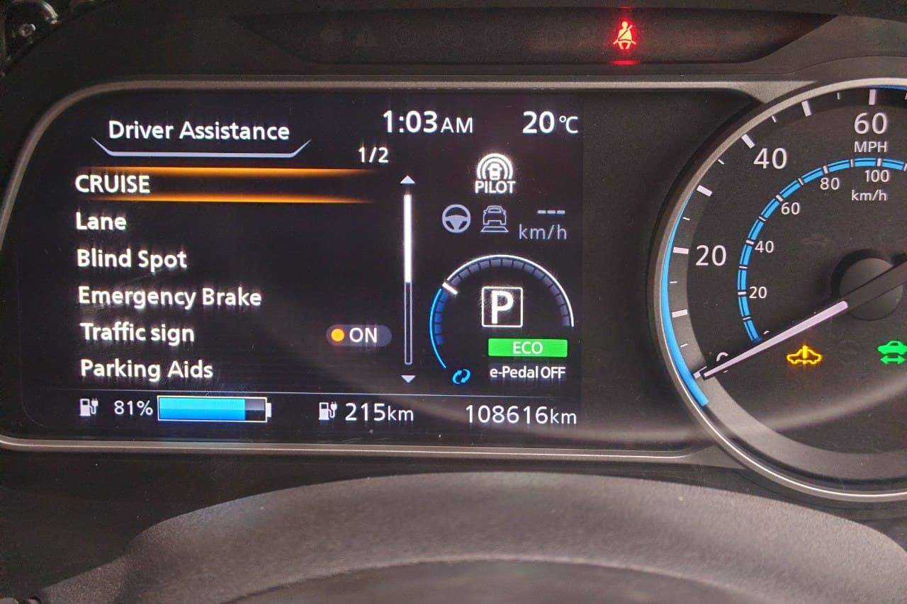

Купил я ту британскую приборку и сегодня попробовал её подключить на свой страх и риск.
Так вот могу сказать что они почти полностью совместимы. Японский ZE1 и британская приборка. Сразу заметка: британец был 2019 года выпуска с магнитолой уже большого диаметра, комплектацию не знаю, но точно не бомж, и вроде бы без Bose (знаю вин машины, если кто сможет по нему определить комплектацию - скину вин).
В целом, работает всё в штатном режиме, плюс появились "плюшки" от европейца, но для начала отвечу на свои же вопросы из прошлого сообщения: 1 - инглиш понятное дело появился и работает прекрасно, ну и прочие европейские языки на выбор в настройках) 2 - второй бортовой компьютер можно включить в настройках и он отлично работает; 3 - индикатор ближнего работает прекрасно, а значит и задняя туманка будет работать, если доустановить недостающее; 4 и 5 - тут весьма интересно. Начну с дорожных знаков - они работают ровно также, как и на японской приборке! Т.е. нет постоянного отображения на приборке считываемых знаков. Я проехал мимо знаков "слева - кирпич, объезжай справа" на разделении дорожных потоков, но сообщение, как на японке, не выскочило, мол "ты куда под кирпич поехал?!". Не считала машина знак или в целом система считывания перестала работать - хз (перед выездом я в настройках включил считывание знаков). Соответственно с TPMS скорее всего такая же система - прибокра лишь отображает инфу, если есть что отображать. Но в любом случае, индикатор "накачайте шины" не горел (в японской приборке кажется даже диода такого нет).
Из того что перестало работать:
-Кнопки мультимедиа на руле. Но это возможно связано с тем, что приборка с Лифа 2019-го года уже с большим экраном магнитолы. Но магнитолу с той машины я тоже купил, так что эксперименты ещё будут)
-Вероятно перестали синхронизироваться часы приборки с магнитолой (моя магнитола русифицирована у Metori). Когда я включил машину с новой приборкой, время на приборке было 1:00 ночи (на магнитоле сохранилось правильное время). Но европейки позволяют на приборке выставлять время вручную (если на японке зайти в соответствующую настройку, она скажет мол настраивай часы на магнитоле), выставил время на минуту больше, чем на магнитоле, и они за полчаса так и не синхронизировались друг с другом. Но при этом день недели приборка показывала правильно (в таймерах зарядки смотрел).
-Опять про часы. В настройках не реагирует на отображение формата 12 или 24 часов. При нажатии на пункт в меню ничего не происходит. У меня на японке был настроен 12-часовой формат, и на новой приборке также отображалось. Если в магнитоле включить отображение в 24-часом формате - приборке пофиг, по прежнему 12-часовой формат показывает.
-Не работает меню выбора источника музыки (переключатель am/fm/bluetooth/флешка). При попытке выбора просто пустой список. Кстати на это же жаловались, при замене 7" магнитолы на 8". Так что интересно как оно будет, когда я ещё и магнитолу поставлю.
-Больше ничего не выявил, но я не заряжал машину, не пользовался таймерами. Проехался с новой приборкой ровно 1,1 километр. Но все ползунки в меню я протыкал, всё переключалось и работало, кроме обозначенных выше. Скорость движения показывало корректно, индикаторы тоже правильно работали. Так что в целом, ставь новую приборку да езди как ни в чём не бывало)

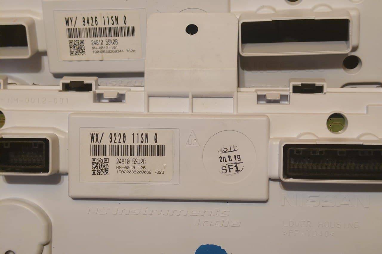

-Пока добирался до приборки, заметил что пластиковая накладка, которая вокруг приборки, имеет выштамповку даты изготовления: июнь 2016 (ZE1 как помню вышел в свет в середине 2017, а моя машина и вовсе 2019).
-Суточный пробег работает исправно (читал, что если отключить TCU, то суточник перестанет работать), так что по идее модули TCU у японцев/европейцев наверное совместимы между собой.
-Скорее всего показалось (из-за того что полностью обратно пластик не ставил когда ездил с британской приборкой), но громкость уведомлений (например открытая дверь на включенной машине) чуть громче у британца. Стали ли громче поворотники? Вроде нет, если только самую малость.
Приборка мне пришла с откусанными проводами, соответственно все фишки машины-донора на месте. Так вот количество и расположение пинов в них одинаково, лишь цвета проводов отличаются.

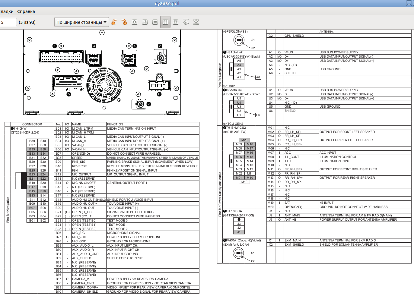

посмотрел схемы, кнопки на руле действительно подключаются к приборке, а в магнитолу попадают по кану
но по свободно доступным схемам я разницы не вижу

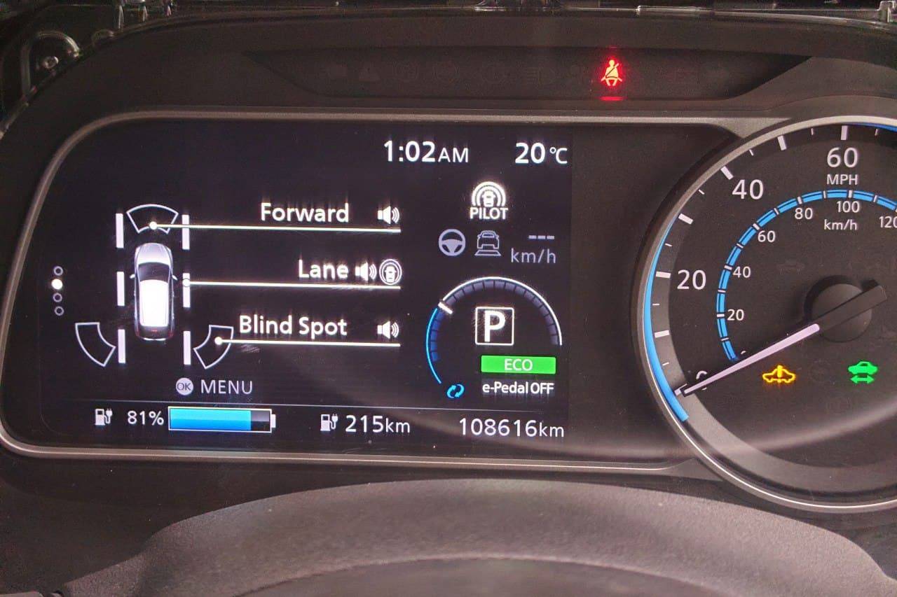

Итак, я опять с экспериментами. И опыт весьма интересен.
Предысторию можно почитать в этой же теме чуть выше, либо вот ссылка на моё первое сообщение по первому эксперименту. Вкратце - я купил приборку от британки и хотел поставить её себе, выставив свой родной пробег. Британка была с магнитолой с большим 8" экраном (которуя я тоже купил, но пока не могу опробовать из-за невозможности обойти европейскую защиту от краж - сверка VIN-кода машины)

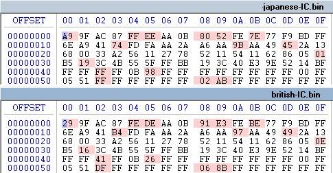

Итак. Во-первых, я вспомнил что можно не выпаивать eeprom, а подпаять шесть проводов к приборке и вуаля, можно подключаться к программатору. Так что спецов не ищем, а покупаем CH341A и бежим пробовать играться сами. Первый эксперимент начинал делать на британской приборке, но у меня через раз выдавало разные чек-суммы при считывании eeprom'а. Позже выяснилось,  что хоть ноги 3, 7 и 8 у eeprom'а и прозваниваются меж собой, но паять надо именно 8-ую, а я паялся к третьей ноге. Короч от греха подальше отложил опыты до следующего раза. Через неделю заехал к родителям, у них там остался мой старый хороший паяльник, и дело пошло веселее. Перепаялся к 8-й ноге, и eeprom стал считываться нормально каждый раз. То что нужно. Но в этот раз опыты начал ставить на японской приборке, для начала переведя её на английский.
Акт 1-й.
Все ранние гайды говорят менять три японских байта "01" на: "03", "00", "03". Но мол в таком случае пропадает текст "складывание зеркал". Ув. товарищ LKA выше скидывал ссылку на драйв, там чувак меняет все три байта на "00", где складывание зеркал отображается нормально, но ломается регулировка яркости приборки и сброс суточника. Я попробовал сначала классический вариант, потом и второй. Так вот, на втором варианте у меня регулировка яркости и суточник работали нормально, без сбоев, так что LKA был прав, чувак скорее всего забыл обратно воткнуть фишку в соответствующие кнопки) Кстати находил запись на драйве, что на Серене С27 в этих же самых адресах меняли эти же самые байты и именно на "00".
Но на втором варианте я заметил, что пропал текст в настройках сонаров. Но прикол оказался в том, что на классическом варианте англофикации этого текста тоже нет! И при этом я ещё ни разу не видел, чтобы кто-то об этом упоминал, видимо никто так далеко в настройки не залезал))
Ещё находил вариант, что менять надо лишь второй и третий байт (первый остаётся японским), мол так делали в австралии и у людей ещё появлялся выбор между км и милями. Но это оказалось не так. Разницы между сменой всех трёх байтов и лишь двух последних не увидел совершенно, а выбор между км и милями так и не появился, оно где-то в другом месте прячется.
Сравнивая между собой два разных варианта англофикации, заметил, что у этих двух вариантов отличаются некоторые надписи в меню. Например самый первый пункт в настройках - отключение ESP. Я не запомнил в каком варианте какой текст, но в одном варианте текст звучит "ESP settings", в другом варианте пункт звучит "VSP settings". Так же и в настройках e-pedal'и (вот тут я запомнил у кого какое название) - у классического варианты "Mode Memory", а у второго варианта "Retain Mode". Тоже разные названия у настроек камеры, которые предупреждения о "перекрёстном движении" (когда задом с парковки выезжаешь) и "датчик движения" (когда 360-камеры видят какое-то движение, пешехода или машины).
Всё это наводит на мысль, что один английский - британский/европейский, другой - американский.
Кстати упоминали что один из вариантов англификации вызывает ошибку в лифспае. Так вот у меня возникала ошибка прям на табло. Но я вроде установил закономерность появления ошибки, хотя и могу быть не прав, но других ошибок не видел. Я всегда отсоединял приборку только когда она уже полностью погаснет (отключится жк-диспей). Но если например открыть дверь (а мне ж надо с приборкой выйти из машины и дойти до ноута), то должна включиться приборка, но машина видит что что-то не то, и выкидывает ошибку по EV/HEV - P31B5-87 08. Она неактивна, но "чек" горит. Гугл подсказал, что это ошибка связи с приборкой по КАН. Если ошибку стереть, она больше не вылезает, на любом варианте англофикации приборки. Разумеется не вылезет до тех пор, пока не откроешь дверь с отключенной приборкой опять)

Казалось бы на этом можно закончить? Но нет, тут опять пришла интересная мысль экспериментатора.
Акт 3-й.
На этот раз меня посетила гениальнейшая идея - залить в японскую приборку дамп от британки. Родной дамп ведь есть если что, можно будет и обратно влить. Так вот этот марлезонский балет меня ещё больше заинтересовал своими результатами))
Итак, залил первоначально слитый дамп от британки в японку, и первое что я увидел - на табло мили)) Первое что я захотел сделать после включения машины - включить пропилот. И включился именно пропилот, с соответствющим значком и названием настроек в меню. Именно пропилот, не адаптивник. Значит пропилот или адаптивный круиз - вопрос железа, причём железа в приборке. Очень интересно как по мне, я думал это прошивка должна решать. Хотя содержимое eeprom'а разве можно считать прошивкой? На дорогу уже не выезжал, т.к. время уже позднее было. Но стоя во дворе, машина на нажатие "Set-" моргала прочерками. Либо камера не считала что-то, либо что-то не так с пропилотом в японке с дампом от британки...
Идём дальше. Синхронизация часов - она снова заработала. Это первое. Второе - если зайти в пункт настроек "Часы", то получим исконно японское сообщение (на английском разумеется), что мол иди в магнитолу настраивай свои часы.
Заработали кнопки мультимедиа, так что тут тоже дело в железе приборки оказалось.
Компас кстати точно также показывает одну лишь точку где-то справа, возможно просто приборка с такой прошивкой не воспринимает кириллицу. Надо будет завтра русскоязычную музыку с флешки поиграть.
Как можно было понять по милям, озвученным в начале третьего акта - появилась настройка отображения единиц измерения. Всё также три пункта: мили с расходом мили/кВт; км с расходом в кВт/100км; и км с расходом в км/кВт. Не то чтобы нужно, но в целом многим было бы полезно, т.к. пусть у нас и киловатты, а не литры, но русский люд привык измерять расход в 100км) Хотя мне расход в км/кВт больше понравился, я бы и бензинку свою в такой же формат перевёл, км/л.
Очень интересный и полезный для меня пункт. В настройках можно включить отображение второго бортового компьютера!! Вот кто бы подсказал где можно включить этот режим, какой байт где подменить, был бы чертовски благодарен!
Ещё один ооочень интересный момент, как по мне: я в японку влил дамп чистокровной британки. Так вот, в ней в байтах языка указаны те самые байты "03", "00", "03", но интересно не это, а то, что японка с этим дампом показывает пустые поля в тех самых настройках "складывание зеркал" и подпункт в настройке сонаров! Так что видать дело в несостыковке железа в приборке.
И ещё один интересный момент. Заработала смена языков. Этот пункт присутствует в меню, и он реально позволяет менять язык. Я включал французский и итальянский. Язык действительно менялся. Но кстати при выборе снова английского языка, выходило сообщение типа "выбран метрический язык" (Metre Language Changed), что по мне немного странно. Ведь что у америки что у британии - имперские единицы, ни у тех ни у других нет метрической системы.

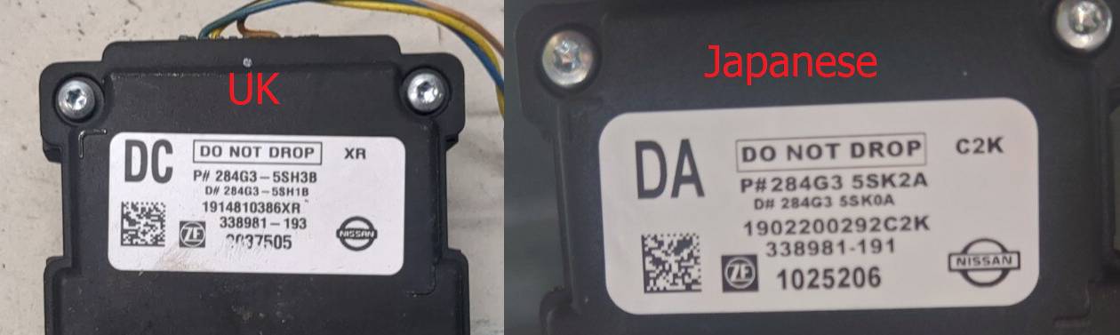

LKA⇓ пишет:
покажите наклейки со своих приборок
Вот фотка двух приборок. Сверху японская, снизу британская. Камеры полосы чуть позже сфотаю и скину.

193 (2025-08-04 21:45:39 отредактировано LKA)
Re: Прошивка приборной панели на английский.
к сожалению между 24810-5sk0b и 5sj2c может быть огромная разница в структуре данных еепром.
24810 - это код детали, в данном случае приборка
5s - это предположительно леаф ze1
k или j - на этом месте обычно указывается рынок сбыта
а вот 0b или 2c - судя по файлам репрога в консалте, должна быть версия фирмвари в проце, с соответствующей структурой данных в еепроме.
для примера можете заглянуть в мою коллекцию фирмварей приборок от предыдущих моделей и увидеть на сколько у них различны еепромы
https://drive.google.com/drive/u/0/fold … jzoaLy7NRv
кстати закиньте свои поглазеть)
Seroom⇓ пишет:
Только скорее всего распиновка разная. Даже у 7" и 8" магнитол, фишки хоть и одинаковые, а пины, кроме питания, все в разных местах "гуляют".
в сервисмануале от авто тестовый биты не указаны и в перечне сигналов пустые строки, а сама распиновка вообще другой системы и не совпадает с сервисмануалом от магнитолы. модель своей подопытной скажите, я посмотрю, может на нее найдется сервисман.
вот распиновка задних разъемов у qy-8650, тестбит1 - B24
у 8200 и 8250 тестбиты там же

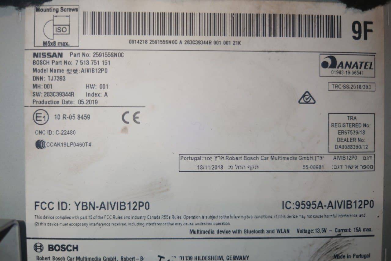

LKA⇓ пишет:
25915-5SN0C
LKA⇓ пишет:
Хм, глядя на схему перепиновки от 7" к 8" магнитоле из соответствующей темы, на 8" магнитоле нужный пин если и есть, то находится в другом месте. Т.к. тут находится некий PKB SIG, кто бы он ни был

Seroom⇓ пишет:
25915-5SN0C
к сожалению это не кларион, это дырявый бош на линуксе, тот самый, который похакали чз стек бт при подключении гарнитуры, на него у меня сервисманов пока нет(
Seroom⇓ пишет:
как я уже говорил, пинаут сервисмана от авто не совпадает с сервисманом от магнитолы, смотреть нужно нижний ряд девятый справа пин, для клариона от 18 года совпадает... в боше скорее всего всё совсем ни так, и тестовые пины могут быть в другом месте, вообще отсутствуют или имеют иной функционал...

Эксперименты дают плоды. Установил, что искомые мной настройки хранятся в первых же строках дампа. Со строки 00 до строки [s]50[/s], скорее всё же до 40й строки.
Для начала полностью перенёс отличающиеся байты (на скрине подсвечены красным), в итоге поведение японской приборки стало европейским. Появился второй борт.комп, переключатель языков интерфейса и единиц измерения. По умолчанию выбраны мили (у меня все дампы только от британца и америкоса, а и там и там используются мили, потом нашёл и от другого европейца, но у него расход по умолчанию кВт/100км, так что для себя оставил мили), и заработал индикатор ближнего света (этот пункт я проверил на британской приборке с родным дампом, но указанные строки влил от японца - индикатор ближнего перестал работать, чуть позже установил, что на индикатор влияет лишь первая строка - байты 08 и 09, но менять их нужно вместе с 04 и 05, иначе будут побочки), жаль не могу проверить задний птф, у меня на переключателе света его нет. Ах да, и по-прежнему компас не отображает кириллические символы (чуть позже понял почему, но пофиксить не выходит).
Эксперимент ниже ставлю на британской приборке, с родным дампом, подставляя байты от японца:
(если идут перечисления байтов, типа первый, второй и т.п., то речь идёт только об отличающихся между разными дампами байтах, т.е. те что на фотке красным подсвечены)
● Пробовал менять по одному байту, но это долгий путь, и очень геморный, т.к. вызывает некоторые проблемы. Всего отличаются 16 байт, но скорее всего 13 (50-ая строка ничего не поменяла, так что можно не учитывать), а то и 12 (самый первый байт тоже ничего не дал), ну и в середине есть два байта (по адресу 0B и 13), которые вроде как тоже эффекта не дают, итого уже 11 байт остаётся.
● Самый первый байт (по адресу 00) - "А9" на всех японцах. На британце и америкосе он "29", на каком-то неизвестном европейце (предположительно норвежец) он "69". Его изменение ничего не дало. Было предположение, что этот параметр меняет погрешность спидометра (в японцах спидометр сильно завышает скорость на стрелке спидометра, у остальных рынков не так сильно), но это не так. Вообще непонятно что он меняет. В итоге я его нигде больше не трогал.
● Пробовал менять второй и третий байты (вместе с первым и без него) из первой строки (по адресам 04, 05) - вместо пробега теперь прочерки. Но зато теперь при включении приборки км (с расходом в км/кВт), а не мили.
● Делаю тоже самое с четвёртым и пятым байтами (по адресам 08, 09), оставляя исходными прошлые два - опять прочерки пробега. При этих двух байтах перестал работать индикатор ближнего света (напоминаю, я в британку внедряю элементы японского дампа).
● Если же поменять все четыре байта из этой первой строки (по адресам 04, 05, 08 и 09) - пробег всё-таки начинает работать нормально, и пробег отображается, и всё то, что описал ранее.
● Начиная со следующих байтов началась чехарда, на которую я немало времени потратил. Полный список экспериментов оставлю ниже, "спрятав" в тег "код", чтоб был пролистываемый список, а то там ну очень много всего, но только полезного мало по сути.

    *байты 04 и 05 в сумме вызвали прочерки вместо пробега. Но по умолчанию стали километры. На европейском дампе стали км, но кВт/100км. //На японцах значение FF EE. У британца, америкоса и какого-то не британского европейца FE DE.
    *байты 08 и 09 тоже вызвали прочерки. Но заработал индикатор ближнего, и по умолчанию стали мили. //На японцах значение 80 52. У британца и америкоса 91 E3. У какого-то не британского европейца 90 A3.
    **байты 04, 05, 08 и 09 в сумме дали мили по умолчанию и работающий индикатор ближнего. Пробег нормальный. //Любое сочетание японских первых двух байтов с не японскими двумя вторыми байтами (или наоборот) дают прочерки пробега
    *байт 0B Из-за этого байта вносятся изменения в строках 300, 310, 4B0 и 4C0, а ещё байт 83B, а ещё строки с C60 по D10... Менять только в паре с 0x0000013. Если сначала изменить один байт, то все строки обозначенные выше изменятся. Если потом вернуть обратно или изменить второй (связанный с этим) байт, то строки выше обратно не изменятся, а так и остануться изменёнными //На японцах значение 7E. У британца, америкоса и какого-то не британского европейца BE
строка 00000010:
    *байт 13 из-за этого байта вносятся изменения в строках 300, 310, 4B0 и 4C0, а байт 83B, а ещё строки с C60 по D10... Менять только в паре с 0x0000000B //На японцах значение 74. У британца, америкоса и какого-то не британского европейца B4
    **если сменить байты парой 0B (из предыдущей строки) с 13 (из текущей строки), то эффекта "изменения тех самых строк" нету - всё чисто. Но и изменений в поведении приборки не обнаружено.
    *байт 1A [надо перепроверить, может тут тот же эффект с изменением строк - именно так оно и оказалось] изменил температуру по умолчанию на F, в то время как в при полной заливке дампа Фарингейтов не было... //На японцах значение 9B. У британца, америкоса и какого-то не британского европейца 97
    *байт 1D [надо перепроверить, может тут тот же эффект с изменением строк - именно так оно и оказалось] ничего не изменил. Возможно тоже влияет на Фарингейты. Возможно связан с 1A в этой же строке. //На японцах значение 45. У британца, америкоса и какого-то не британского европейца 49
    **если сменить предыдущие два байта парой (1A и 1D) вместе с предыдущей парой (0B и 13), то эффекта "изменения тех самых строк" нету - всё чисто. Но и изменений не обнаружено. ***но если сменить лишь только эту (1A и 1D) без предыдущей (0B и 13), то появятся Фаренгейты по умолчанию и опять перепишутся "те самые строки", но языки остались все, до трёх не сократились. ****если повторить опыт из ***, но сменить ещё и следующий байт (2F), то наблюдается тот же эффект +сокращается список языков до трёх, в меню выбора единиц измерения параметр "км/кВт" перемещается в середину (обычно он последний), и пропадает второй борт.комп.
строка 00000020:
    *байт 0F это переключатель бортового компьютера!!! Возможно лишь "в том числе". Ковырял в британской приборке с родным дампом. При попытке смены на JP вариант (01), или EU вариант (0D) почему-то список языков сокращается до eng/fra/esp, стрелка спидометра при включении машины уходит на 145 км/ч, а не 180, а также опять вносятся изменения всё в тех же наших любимых строках, что при изменении 0000000B и 00000013, возможно все ТРИ этих байта взаимосвязаны.  [позже выяснил, что это "тот самый заветный" нужный мне байт, просто менять его нужно вместе со сдедующим, только и всего] //На японцах значение 01. У британца и америкоса 0E. У какого-то не британского европейца 0D.
строка 00000030:
    *байт 01 имеет тот же эффект что и предыдущий байт [позже выяснил, что это "тот самый заветный" нужный мне байт, просто менять его нужно вместе со предыдущим, только и всего] //На японцах значение 19. У британца и америкоса 16. У какого-то не британского европейца 15
строка 00000040:
    *байт 02 меняет те же строки. В меню ничего не изменилось //На японцах значение FF. У британца, америкоса и какого-то не британского европейца 41
    *байт 05 меняет те же строки. В меню ничего не изменилось //На японцах значение 98. У британца, америкоса и какого-то не британского европейца 26
    **сменив байты в строках 20, 30 и 40 включилось японское поведение, ошибок не возникло. Итого: пропал выбор языка и единиц измерений (навсегда мили, т.к. первые строки я не менял) и второй бортовой комп. Работает кириллица (из карт в окне компаса, и из магнитолы русскоязычные песни на флешке. Стрелка спидометра при включении машины доходит до 150 км/ч.
строка 00000050:
    *байт 02 вся эта строка отношения не имеет вроде как. Даже не стал пробовать. //На японцах значение FF. У британца и америкоса DF. У какого-то не британского европейца FF.
    *байт 08 //На японцах значение 02. У британца и америкоса 06. У какого-то не британского европейца 02.
    *байт 09 //На японцах значение AB. У британца и америкоса 8B. У какого-то не британского европейца AB.
Итоги понимания (вот прям итоги итоги):
Всё можно поделить на две группы, состоящие из, всего навсего, двух и четырёх байт.
1я - четыре байта в ячейках 04 05 08 09, там содержатся единицы измерения по умолчанию (мили или км), в двух последних байтах также содержится работоспособность индикатора ближнего света (возможно задней птф и tpms, но проверить нет возможности). В первых двух - единицы измерения. Но менять можно только все четыре, иначе ошибки. Японские значения: FF EE 80 52 (км, и км/кВт; не работает индикатор ближнего света). Британские и американские значения: FE DE 91 E3 (мили, и миль/кВт; работает индикатор ближнего света). Европейские (но это не точно) значения: FE DE 90 A3 (км, и кВт/100км, индикатор ближнего работает). Надо бы ещё чьи-нибудь значения найти
2я - два байта в ячейках 2F 31 (ещё думал на 42 45, но их изменение ничего не даёт). Там содержится включение пунктов меню настроек "единицы измерения" и "язык", а также возможность работы второго бортового компьютера. (в британской приборке изначально не работает время предполагаемой зарядки, типа сколько часов понадобится, чтобы зарядить до хх процентов, но если переключить на японскую систему, то время работает; перестаёт работать кириллица в компасе и музыке; в японской же приборке время заряда работает с любыми байтами, кириллица также исчезает). Японские значения: 01 19 (нет настроек: языка и единиц измерения, нет второго бортового компа). Британские и американские значения: 0E 16 (есть настройки: смена языка и единиц измерения, есть второй бортовой компьютер; в списках единиц измерения мили на первом месте, потом кВт/100км, и последние - км/кВт). Европейские (но это не точно) значения: 0D 15 (есть настройки: смена языка (с этими значениями появился арабский, но только в бритнаской приборке, в которой не бывает турецкого, но турецкий присутствует в любой модификации японской приборки) и единиц измерения, есть второй бортовой компьютер; в списках единиц измерения на первом месте: кВт/100км, потом км/кВт, и мили на последнем месте).
Все остальные адреса ничего не меняют и нафиг не нужны.
На этом пока всё. Результат почти достигнут, но думал это будет чуть проще) [добавил текст позже - а оно и оказалось проще, только путь к тому, чтобы это понять был долгим]
Но кстати надо будет ещё выехать затестить пропилот после таких манипуляций. А то когда я поменял приборку на британскую и выехал в город, я обнаружил что лишился пропилота, получив адаптивный круиз контроль вместо него. Это считай урезанный пропилот - не умеет полностью останавливаться, и сам стартовать. Грубо говоря - не функционирует при скорости ниже 30 км/ч [добавил текст позже - после смены байт пропилот на японской приборке нормально работат, ничего не сломалось]
#### Конец старого текста, инфа которого не несёт чего-то полезного ####

кстати, первые и последние байты могут быть чексуммами. на досуге можете поиграться с калькулятором sumALL из тулзов. в магнитоле он хорошо помог найти чексуммы
https://drive.google.com/drive/u/0/fold … xpIxqR2MnP
Seroom⇓ пишет:
здесь речь про первый, второй и третий байты, которые различаются или которые лежат по адресу 0, 1 и 2?
было бы менее запутано, если бы вы вели исчисление как и хексредактор с нуля и согласно адресации байт...

Да ужас вообще))) Энтузиазм правда всё угасал и угасал, когда байты меняешь, а в итоге что-то ломается, а желаемого эффекта не получаешь... Поэтому когда действуешь наугад, без чёткого понимания, оно весьма трудно нудно. Если б не отпуск и скверная погода, вряд ли бы столько времени на это тратил)) Зато писанины от моих экспериментов для предыдущего поста наберётся ого-го. Не то что бы полезных, но тем не менее.
LKA⇓ пишет:
Вот тут я, если честно не очень понял. Я этой прогой смог высчитать чек-суммы всего дампа, только что мне это дало - не понял. Я шью прогой AsProgrammer и она при считывании дампа тоже показывает чек-сумму в CRC32.  У меня мат.часть по этой теме ооочень хромает) Во всяком случае дамп у меня всегда неизменнен. Что записал в него, то и считываю, без изменений (если идея была о том, что после записи в EEPROM, там какие байты меняются на значение чек-сумм) Тапками за дилетантство прошу не бить...  ap
LKA⇓ пишет:
Именно про них. Пока на тот момент мало байтов прошёл, мне такое описание казалось логичным. Сейчас пост дополнять буду, подправлю конечно
этот кальк умеет параметры, в которых можно задавать смещения от которых и до которых считать, человеку остается только смотреть на выхлоп и искать эти значения в дампе.
вот тут я показывал примеры как им пользовался https://www.drive2.ru/l/676021531272284166/

LKA, обещал я давно, но таки обещал. Вот фото парт номеров передней камеры, если интересно.
Напомню что простая замена камеры на японце не заставила ни британскую ни японскую приборки считывать дорожные знаки на европейский манер - значок знаков рядом с часами так и не появился. Заказал модули ADAS (по идее эта штука должна обрабатывать запросы от камеры и "переваривать" их для приборки), на днях должны прийти - узнАем как оно будет, заработает не заработает... Для этого наверное тоже можно будет отдельную тему создать, особенно в случае успеха.
